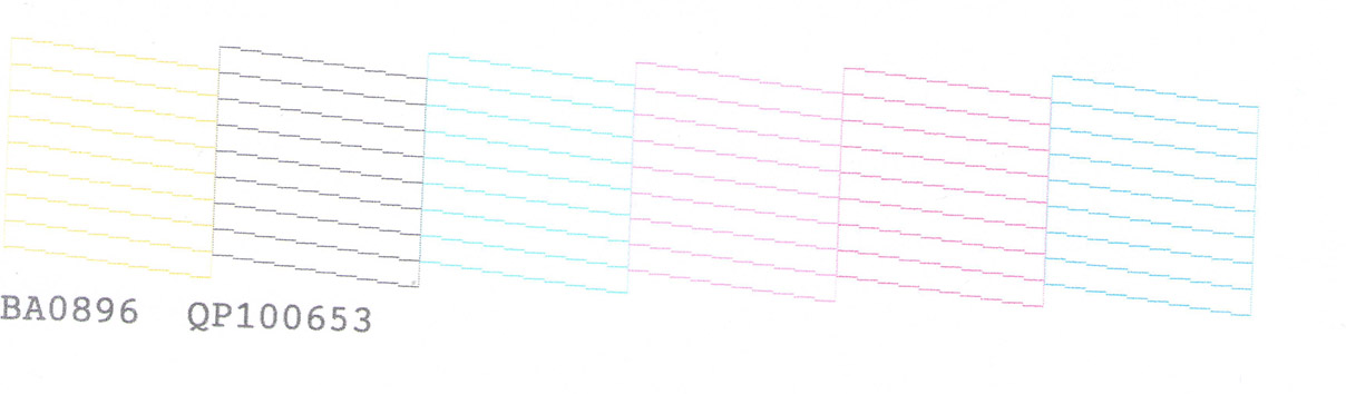

Всем доброго дня.
  • Epson T50
  • СНПЧ inksystem (СНПЧ состоит из трех частей: емкостей-доноров с чернилами каждого цвета, силиконового шлейфа, и картриджей с чипами.),Установлены и заправлены при покупке, Чернил в донарах на данный момент примерно от 40-50% в зависимости от цвета.
  • Фоточернила (водорастворимые) Inksystem
  • Lomond Glossy 120 g/m2 (При смене типа бумаги и различных настройках печати, полосы остаются но интервал между ними увеличивается или уменьшается)
  • Пол года печатал все было отлично. После долгого простоя принтера, забились около 90% дюз, после прочистки методом бутерброда и промывки дюз спец. чистящим средством.
  • Статус монитор ошибок не выдает.
При прочистки дюз когда извлек ПГ из катриджей незначительно подтекала краска в основном желтого цвета.
Скан дюз
Прикрепленное изображение: dyuzi.jpg
|    Сообщение #2 Отправлено 23 мая 2013 - 02:25   pepsiman
выложите тест режимов печати, (есть такая опция в PrintHelp)
калибровку ПГ можно тоже посмотреть, для того чтобы полосило - достаточно выпадания одной дюзы.
Попробуйте напечатать листы с полной заливкой одного цвета (базовые цвета - черный, синий, красный, желтый).
Посмотрите на каком из цветов полосит?
Удостоверьтесь что картриджи в вашей СНПЧ заполнены как минимум на 70-80 процентов (если нет, откачайте воздух)
Выложите фото, где явно полосит
Просмотр сообщенияdolphiine сказал:
неужели сами научились делать или китайшину по своим баночкам разливают? также и с СНПЧ, на рекламных роликах обычные китайские

|    Сообщение #5 Отправлено 23 мая 2013 - 10:27   dolphiine
Извеняюсь за качество фото, к сожелению сканера в данный момент нет, выкладываю тесты с фотоаппарата.
К сожелению не смог понять как выложить сразу несколько изображений. Выкладываю ссылки на ВК (без рекламы) сразу изображение в полном размере. (файлы размером до 1мб)
Тест режимов печати
ТТест калибровки ПГ
Заливка
Фото
Возможно на снимках плохо видно, в действительности там где на фото видны отчетливые полосы между ними еще еле заметные полосы.
Как можно проверить на сколько заполнены катриджи в снчп? по статус монитору Епсона они заполнены почти на 100% все.

|    Сообщение #7 Отправлено 23 мая 2013 - 11:26   dolphiine
Имеются также небольшие воздушные пробки на некоторых цветах, в шлейфе на входе в катриджи. При печати соответственно исчезают, но после окончания вновь образовываются выходя из катриджа в сторону доноров.
|    Сообщение #8 Отправлено 23 мая 2013 - 11:34   Роман67
dolphiine, Жесточайший косоструй.
Лечение:1.Бутерброд.
2.Немедленно сменить чернила на нормальные (ОРИГИНАЛЫ от L800)
|    Сообщение #9 Отправлено 23 мая 2013 - 11:46   pepsiman
я бы и картриджи от СНПЧ поменял, потому как фильтра (если они там есть) могли тоже забиться, а лучше капсулы.
P.s при всем при этом, не ждите мгновенного результата, постепенно все придет в норму
|    Сообщение #10 Отправлено 23 мая 2013 - 12:03   Роман67
pepsiman, Согласен.Надо заменить.
|    Сообщение #11 Отправлено 23 мая 2013 - 12:18   dolphiine
Спасибо за ответы.
Какие посоветуете чернила и катриджи для Epsona t50.? (СНПЧ)
Ленту энкодера почистил, безрезультатно (она особо заляпоной не была).
Стоит ли еще раз прочистить ПГ и дюзы? или проблема всеже в СНПЧ?
|    Сообщение #12 Отправлено 23 мая 2013 - 12:24   Роман67
dolphiine, Я уже писал. Оригинальные для L800. Это наилучший вариант.Сам пользуюсь ими.
Проблема у вас в чернилах,которые полное г-но!!!
