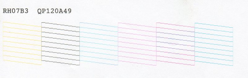

|    Сообщение #1 Отправлено 22 мая 2013 - 21:33   Редиска
Помогите, пожалуйста, разобраться. Проблема с Маджентой, после простоя она меняет цвет. Если выполнить несколько прочисток, цвет восстанавливается. Если же принтер стоит хотя бы сутки,цвет "уходит". Скорее всего, Маджента смешивается с соседним Цианом. Фотобумагой я не пользуюсь совсем, потому выкладываю тест дюз на обычной бумаге.
При печати это проявляется в основном как отсутствие красного и сразу бросается в глаза.
СНПЧ установлено картриджное, чернила ИнкТех, принтер куплен новым, в ремонтах небыл, да и используется редко. Балансировать СНПЧ пробовал, постепенно поднимал с уровня принтера до такой высоты, когда головка начинала "мазать". Сначала чернила утекают обратно в доноры, потом приходит проблема с Маджентой, потом головка начинает мазать. Золотой середины так и не нашёл.
Прикрепленное изображение: MGT.jpg
|    Сообщение #2 Отправлено 22 мая 2013 - 22:48   Aliado
Редиска, Скорее проблема с Цианом который перетекает,
если отбалансировать не получается то вариантов несколько
1 СНПЧ (проблемный картридж, подсос воздуха и тд)
2 Чернила (поверхностное натяжение) грубо говоря жиденькие
Копай в этих направлениях.
Просмотр сообщенияРедиска сказал:
в твоем случае наоборот опускать надо
|    Сообщение #3 Отправлено 23 мая 2013 - 05:58   Редиска
Мне тоже кажется, что проблема в негерметичности СНПЧ. Так как чернила перетекают обратно в картриджи при малейшем разрежении, система завоздушивается как только доноры станут чуть ниже ПГ. Когда покупал СНПЧ, про ресеттерс ничего не знал, теперь , наверное, закажу капсульное СНПЧ здесь. Мне только интересно, в каком месте происходит смешение цветов? Головку я давлением не мыл, герметик разрушен быть не должен. Неужели через капу? Но тогда это должно быть когда из одного картриджа течёт, а в другой всасывается, что при моноблоке доноров быть не может, как я понимаю.
|    Сообщение #4 Отправлено 23 мая 2013 - 06:21   koka
есть такоё понятие-"капиллярный эффект"...вот через капу он и проявляется, когда перелив в системе.
может понятней станет, если тут почитать. :ilove-r-ru:
|    Сообщение #5 Отправлено 23 мая 2013 - 17:39   Редиска
Я хорошо учился по физике, что такое поверхностное натяжение и капиллярный эффект мне известно. Именно поэтому мне и не понятно, почему с одного донора течёт жидкость, а в другую тут же рядом всасывается. Ладно бы хоть в разных концах это происходило, например, из циана течёт, а в жёлтом всасывается. Здесь хоть как-то можно списать на перекос доноров. Эти же цвета рядом, уровень у них одинаков. И вести себя они должны одинаково.
|    Сообщение #6 Отправлено 23 мая 2013 - 19:20   Nikolai67
Доноры кастрированные?
|    Сообщение #7 Отправлено 23 мая 2013 - 19:25   koka
нет...если физику знаете-поймёте почему.
|    Сообщение #8 Отправлено 24 мая 2013 - 19:35   Редиска
2 Nikolai67: Еле нашёл, что такое "кастрированные доноры". Нет, доноры не кастрированные.
2 koka: Может соревнование по знанию физики устроим? Одинаковые доноры, на одинаковом уровне, при равных по длинне, диаметру и расположению трубках, в одинаковых дюзах одной и той же головки должны вести себя одинаково. Разные здесь только чернила. Если есть разница в чернилах, то можно было так и сказать, если знаете этику, поймёте, почему.
|    Сообщение #9 Отправлено 24 мая 2013 - 20:10   Aliado
Редиска, У меня подобная проблема была с ДЗК Нано3 только черный в желтом, сначало грешил на чернила но оказалось проблема с картриджем, решилась после замены на другой, картридж рассматривал чуть ли не под микроскопом что с ним так и не понял, с виду целый, вот так. Так что чини свою СНПЧ, обрати внимание на герметичность, меняй картридж с Цианом, ну а чернила это в последнюю очередь если ничего не поможет.
|    Сообщение #10 Отправлено 24 мая 2013 - 20:19   Редиска
Похоже, нашёл часть причины. Если доноры стоят на одном уровне с принтером, то чернила утекают в доноры. В трубках рядом с ПГ видно воздух, и видно, как чернила двигаются в направлении доноров. Так себя ведут жёлтый, чёрный, лайт циан и маджента. Лайт маджента и циан стоят, как кони. Если начинать поднимать доноры, сантиметра три от стола чернила ещё медленно скатываются назад, если чуть выше-начинают двигаться в направлении ПГ. Считаю, что эти четыре картриджа негерметичны. Я прав?
|    Сообщение #11 Отправлено 24 мая 2013 - 20:44   Manarbek
На герметичность можно проверить лишь одним способом: вытащить картриджи и с верхнего клапана картриджа шприцем вытягивать чернила, если чернила не будут поступать в шприц,значит картридж воздух пропускает. ИМХО
Хочешь жить, умей вертеться

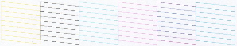

|    Сообщение #12 Отправлено 10 июня 2013 - 21:20   Редиска
Купил, наконец-то, СНПЧ от ресеттерс. Капсульное, все дела. Проблема не ушла.Тест дюз после полуторачасового простоя:
Прикрепленное изображение: test_snpch_resetters.jpg
Как перетекал циан, так и перетекает.
Зараза.
|    Сообщение #13 Отправлено 11 июня 2013 - 07:36   pepsiman
Мне кажется в капе чернила остаются, слив выведен во внешнюю емкость? на каком уровне она находится
|    Сообщение #14 Отправлено 11 июня 2013 - 11:33   Редиска
Слив не трогал, помпу не отключал. Всё штатное.
|    Сообщение #15 Отправлено 11 июня 2013 - 12:41   pepsiman
помпу не отключайте, а слив лучше вывести, хуже уж точно не будет, а то если переполнится, все внутри зальет и умрет принтер
|    Сообщение #16 Отправлено 11 июня 2013 - 17:45   Редиска
Памперс чистый, его видно. Чутка сбоку в чернилах, 90% видимой поверхности белоснежные. Есть мысль капу промыть, но как её достать не сообразил ещё.
|    Сообщение #17 Отправлено 16 июня 2013 - 20:24   Редиска
Пять дней отстоя и проблема ушла. Похоже, дело было в СНПЧ. С СНПЧ от Ресеттерс чернила не стекают обратно в доноры, хотя доноры стоят на уровне принтера.
Перетекание цветов закончилось, тест дюз на отлично.
Чернила не менял, перелил из старого СНПЧ в новое.
