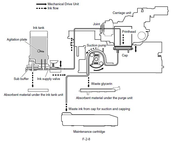

Потекут но только в памперс, при условии что вы будете заправлять при включенном плоттере и открытой крышкой отсека картриджей. При открытии отсека картриджей плоттер "пережимает" трубки. Дабы не допустить завоздушивания системы подачи чернил при замене картриджа.
Вот строение этого узла.

Снимать воздушную иглу не стоит, нарушится балансировка встроенной в плоттер СНПЧ. Эта игла играет роль гидродонора, она как воздушный отсек в емкостях-мариотах СНПЧ, создает определенное разряжение в системе(на рисунке даже виден буфер какой то). Если переместить отверстие выше то это как приподнять емкости снпч, перелив будет. Кроме того полоттер знает когда заканчиваются чернила в картридже(даже если отключено слежение за уровнем чернил), ИМХО либо давление в системе меняется либо меряется токопроводимость между иглами. Факт то что когда чернила опускаются до уровня игл(даже не до дна картриджа) то выводится сообщение о том что картридж надо бы заменить, или заправить.
При построении СНПЧ для этого плоттера было несколько проблем, это то что мало чем клеится пластик картриджей и то что при обьеме картриджа в 130мл емкость в 80мл не очень полезна:).
Но если все таки удастся приклеить герметично пробку то можно будет просто вынимать картридж(отверстия игл закроются) и заправлять через пробку сверху. И заправка удобней и чернила в памперс не текут.
По поводу СНПЧ. Когда открывается большая банка для заправки то при пережатых верхней и нижней трубках от банки к картриджу ничего никуда не потечет. А вот при не герметичных соединениях такой СНПЧ чернила текут в через иглу воздушную в памперс.

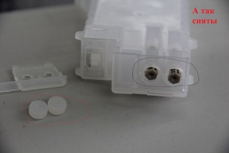

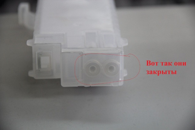

Помогите пожалуйста разобраться с ПЗК для ipf710. Как ими пользоваться(Чипы переставил,но вот что теперь делать с заглушками??? их нужно снять или проткнуть???Фото прилагаю.Если бы было видео от начала и до конца,моему счастью бы не было предела)))
заранее спасибо.
заранее спасибо.
