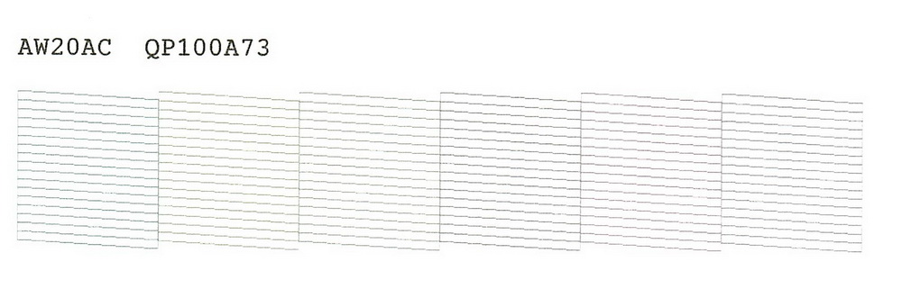

Epson 720WD с снпч перепутал цвета что делать?
|    Сообщение #1 Отправлено 21 мая 2013 - 12:00   dzmiter
Прикрепленное изображение: img044.jpgтест дюз примерно выглядит так
что посоветуете сделать?
|    Сообщение #2 Отправлено 21 мая 2013 - 12:13   Nikolai67
Придёт злой модератор и посоветует ознакомится с правилами размещения картинок.
|    Сообщение #3 Отправлено 21 мая 2013 - 13:00   alexsandr-
В шлейфе краска одного цвета?
|    Сообщение #4 Отправлено 21 мая 2013 - 14:31   pepsiman
Во все банки черный залили? Похоже что появилась проблема кроме неправильно заливки по цветам. Откачайте шприцем, вылейте в унитаз, залейте правильно, несколько штатных прочисток (возможно более 10ти) и все будет ок.
