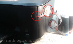

Я установил снпч на canon mg3240 , но через несколько недель, после рапечаток, чернила из баночек СНПЧ, опустошились почти полностью, кроме розовой.
ПОдскажите, что это такое и как исправить ошибки?
Я так понимаю, чернила где то в принтере находятся,так как в каждой банке чернил было около 90 мл.
спасибо

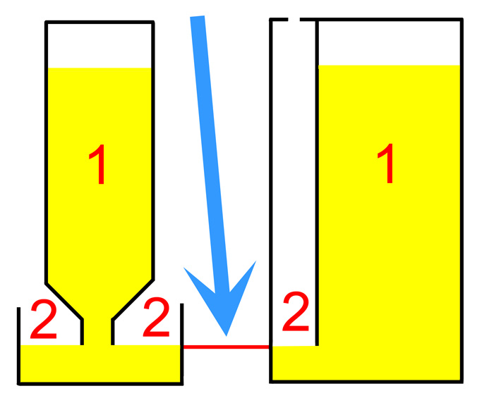

Про балансировку СНПЧ что нибудь слышали?

AlexeiKozlov,
Про балансировку:
http://reseters.ru/...93

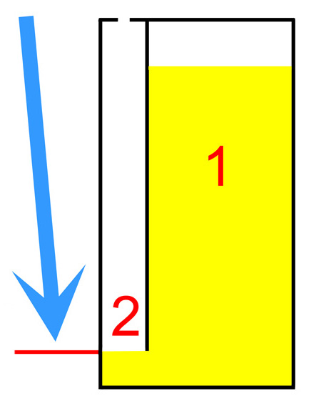

Сколько в донорах было чернил в отсеках "2"?
Где стояли доноры, на каком уровне?
Поиск в этом форуме по слову "слились все чернила" вернул 11 результатов.
Про балансировку:

в отсеках 2 было столько сколько на картинке.
теперь только в отсеке 1 столько же, сколько в отсеке 2.
это относится к 3 отсекам. в 4 отсеке, отсек 1 заполнен больше отсека 2.
доноры стоял на верху принтера.

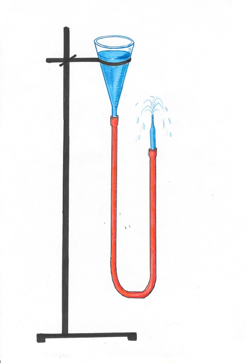

Это и угробило ваши чернила.
У вас про сообщающихся сосуды учит в седьмом классе:
http://festival.1sep...rticles/416480/
Жидкость из сосуда, который выше, перетекает в сосуд, который ниже.

AlexeiKozlov,
Вижу, ничего не понимаете в доноре - сосуде Мариотта. Принцип работы автопоилки всем понятен. А то же самое в доноре - темный лес?
Тогда где, по вашей ссылке, доноры на принтере?
