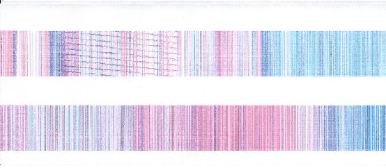

Вообщем стоит у меня принтер. Раз в 3 дня включаю его, печатаю, чтоб голова не накрылась. А тут вдруг раз! И не печатает! каретка пару раз проедет, печатать начнет и в фатал выпадает. Индикаторы чернил и бумаги мигают одновременно, а вместо отпечатка неясные полосы. Что делать? я так то не очень ленивый и покопал в нете на форумах разных. шлейфы в порядке, с головой тоже никаких проблем небыло, вот только печатал на нем через WinGP. тэстил возможность отключения каналов для модернизации его в текстильник. Может с прошивкой что не так стало?

походу тест дюз видимо такой - потому как мне простому смертному только предположения остается строить, из за недостатка информации.
| Сообщение #4 Отправлено 16 мая 2013 - 05:54
Что "кушает" принтер ? Оригиналы ?
Изображение поверх теста дюз - непохоже на программный сбой (тем более мне трудно представить что он произошел из-за GP, не лезет он в "мозги" принтера, это 100%). Либо шлейф перебит/окислился либо головка накрывается.
BVS1S, распечатайте одну строчку текста из Word и отсканируйте.

Да там проглядывается тест дюз. Помоему его и пытался распечатать. Вообще много чего пытался напечатать и первый попавшийся лист взял и отсканировал чтоб прикрепить к сообщению. Сниму видео, залью на ютуб и опубликую здесь ссылку.
Пзк картриджи стоят и чернила не известно какие. Принтер б/у брал и вместе с ним чернила передали (пигментные, судя по дате просроченные, но все это время печатал ими и норм. печаталось) позже скину видео

Во всю ширину листа - кирдык ПГ... Хороший клип - и тонны букв не писать ))
Не факт, но через WinGP стоит поаккуратней с эксперементами. Никогда не оставлять максимальные денсити (общий и поканальные) в =1. Много раз наблюдал ужасную "поливалку" по сути неуправляемо чернила льёт. Явно не в режиме ПГ работате...

да жаль конечно, если действительно пг сдохла. таких невероятных она денег сейчас стоит. принтак на запчасти походу пойдет...
