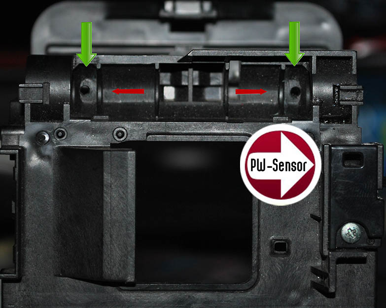

Качайте сервис мануал и дальше детально изучайте свой принтер, по поводу глаза скажу - его можно 100 процентно отмыть, не снимая каретку, при условии, что контакты не окислились. На многих моделях, в режиме текст, черновик и еще пару режимов глаз (PW-Sensor)не будет отслеживать бумагу. К то муже не мешало бы обзавестись программой, которая будет вам указывать на ошибки, работоспособности узлов.
P.s на каретке обозначил расположение PW-Sensor, на примере T50 или ему подобного аппарата
