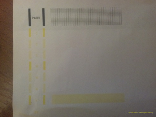

Был до этого epson , таких проблем, что б не догадался не было))) Canon печатает одним желтым цветом на фото, что делать? Только сегодня купил и подключил, все родное!!!!
я музыкант, не ругайте меня!
| Сообщение #2 Отправлено 14 мая 2013 - 20:53
По гарантии обращаться.
| Сообщение #3 Отправлено 14 мая 2013 - 20:53
а фото где? и тест дюз?
| Сообщение #5 Отправлено 14 мая 2013 - 21:19
Не все дюзы желтым, а печатают только пигментный черные и желтый - остальные цвета отсутствуют полностью. Штатная прочистка не помогает? - Тогда по гарантии.
| Сообщение #6 Отправлено 14 мая 2013 - 22:16
Это может быть драйвер? У меня еще xp стоит!!!

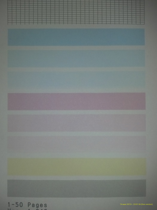

Не хочет ровнять ПГ пишет, что сопла засорены, но как они могут быть засорены , если кртриджи родные? Вы считаете нужно делать прочистку?
После прочистки то же самое
После второй пробились вроде)))) Но двоит, ща сделаю коллибровку и гляну, что за птица))
Вроде чего то добился но полосит, что делать не подскажите, все родное!!!!
Вот что с дюзами творится, что посоветуете?
Самый светлый розовый и самый светлый голубой с полосят, вы меня простите у меня до этого был epson, такого не было)))
Напечатал фотку а4 полосит

kissallll, обращайся по гарантии. Кстати ты когда брал принтер картриджи были герметично запакованы? А то тут манагеры в магазинах медвежью услугу оказывают - раз голова уже установлена то и картриджи поставят - типо за вас все сделано. Потом стоит это чудо в магазине по полгода НЕ ПЕЧАТАЯ.

Чего не понятно? Принтер ночь постоял с оригиналами, отстоялся и пришел в норму.

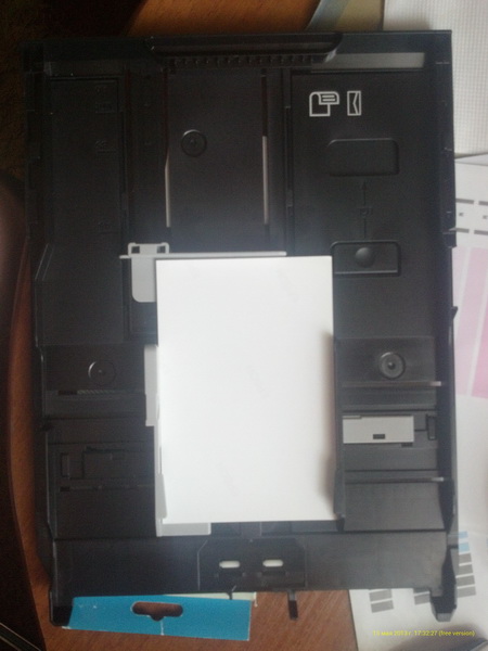

И еще не могу розпечатать фотку 10 на 15 не хочет брать бумагу
Наверно не хочет брать дешевый обычный глянец (тот что как картон)? - есть такой недостаток у податчиков из кассеты. Попробуй нормальную микропористую бумагу - она более гибкая, ее будет брать.
