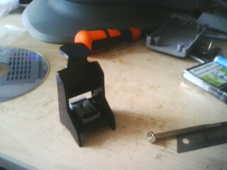

Самый простой способ это взять картридж и поставить на салфетку, салфетка в свою очередь вытянет чернила из картриджа (процесс долгий и нужно много салфеток), помимо этого добавляем в каждый цвет дистилированной воды и таким способом промываем картридж (и не нужны здесь никакие промывки), когда на салфетке будут уже совсем бледные цвета можно заправить картридж чернилами.
Еще один способ это использовать клипсу (такой же самый процесс, как выше, только вместо салфетки используется клипса и принудительно отбираются чернила), клипсу можно купить здесь в магазине.
О, да! При наличии клипсы Ваш вопрос решится в самые короткие сроки. Отличная вещь!
| Сообщение #16 Отправлено 16 мая 2013 - 17:25
так у меня есть она.
выкачивал\продувал вначале шприцем остатки жидкости до прекращения выхода пузырей из дюз,давал отстояться, после капал по чуть чернил во все камеры (меньше кубика),прокачивал через принтер, видимо еще не вся промывка вышла, так как практически сразу начали вытекать чернила во время заправки синего, НО тест дюз показал хороший результат.все цвета.после опять выкачал все и теперь опять оставил на ночь для выхода остатков промывки+чернила.
