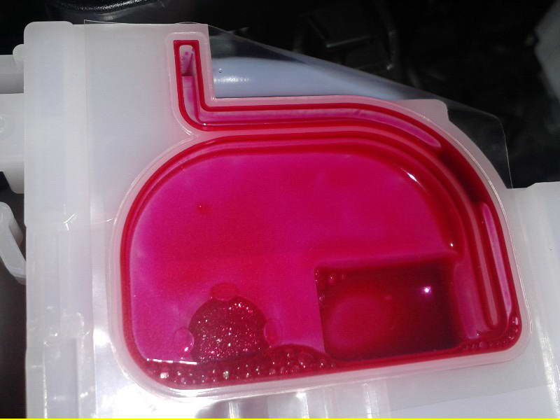

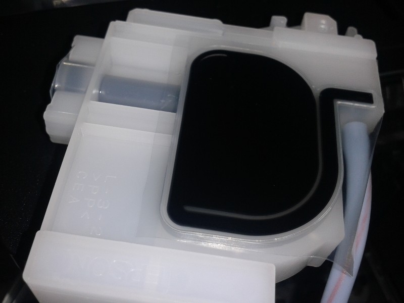

Дело было действительно в пробках заливных на донорах, Дело в том что когда принтер делает прокачку чернил, то во первых помпа какая то очень слабенькая и накачивает картридж не полностью краской. Во вторых после того как помпа накачала чернила в картридж, то чернила уходили обратно по трубкам в донары. Пока я вынул картридж из каретки, вся краска успела уйти обратно. Фото красного картриджа прилогаю, на нем видно воздух, заходящий через клапан, Но стоило открыть заливные пробки в доноре как такой подсос воздуха в картридже прекратился.
Но опять таки странно, делал все одинаково но вот на красном картридже краска ушла почему то а на черном нет.
Прикрепленное изображение: 1.JPG
Прикрепленное изображение: 2.JPG
В общем подведя итог, после открытия заливных пробок и прокачки чернил, печать стала более менее терпимой, дальше надеюсь будет лучше.

И правильно.
|    Сообщение #30 Отправлено 15 мая 2013 - 01:42   Asuskey
ну что ж господа...не нравится мне оборот который приняла э тема...похерю её...не тупой говорил...а воздушники не открыл...ну прально-Ёпсон виноват...

Не надо путать заливные отверстия для жижи и воздушные маленькие отверстия.
|    Сообщение #31 Отправлено 15 мая 2013 - 03:11   SCORPIC

|    Сообщение #34 Отправлено 15 мая 2013 - 06:31   Alex Fox
Действительно, как можно открыть воздушники, если их не затыкали? Язычки же отдельно лежат. И нужны они только для транспортировки в заправленном состоянии.
Просмотр сообщенияAsuskey сказал:
Никакая помпа сама не заправит полностью демпфер. На л800 такая же беда, только помпа там мощнее.

|    Сообщение #39 Отправлено 15 мая 2013 - 07:31   Alex Fox
если всё сделано как положено-должен работать.
Предположим следующее.
В донорах во время транспортировки находится жидкость (консервант? - не важно), которую производитель не рекомендует сливать перед заправкой чернилами.
Так во время транспортировки воздушные каналы не перекрыты. Во время тряски жидкость попадает в воздушный канал и остается там. Мощности помпы не хватает чтобы ее вытянуть от туда.
Достаточно открыть заправочное отверстие и медленно прогнать шприцем воздух в воздушное. Порой ощущается сопротивление, затем легкий щелчок и воздух нормально проходит.
Вот такие дела.
