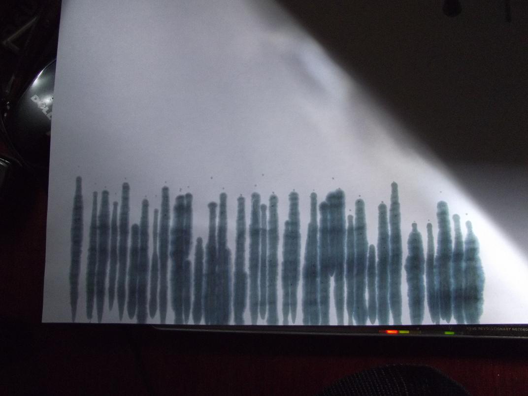

| Сообщение #13 Отправлено 23 мая 2013 - 18:44
Сегодня решил попичатать СММ взял четыре цветастые картинки и на лист!
Вобщем интересное дело он по правой стороне листа почти на треть начал проливать полосочки, жирненькие в пол сантиметра каждая, через сантиметр каждая а в этих полосочках проглядывается мусор как будто тонер просыпали
Из синего в капсуле осталась половина СММ, из красного - весь ушел, из желтого - треть, Черный - весь ушел?
Это что пипец башке приснился или еще нет?
| Сообщение #14 Отправлено 23 мая 2013 - 19:21
так жидкость в капсулах? без СНПЧ?...если да-так оно и будет самотёком идти...ибо разрежения слабого нет.
| Сообщение #15 Отправлено 23 мая 2013 - 19:42
Да капсулы без СНПЧ вот я гоню
А вот мусором походу эта хрюша запаслась наверное это куски пигмнта ведь они не растворяются?
