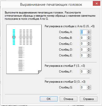

| Сообщение #54 Отправлено 29 марта 2015 - 14:46
Как сделать ручную калибровку?
Выставил в настройках ручной режим, но он просто напечатал квадратики и циферки. Куда их вводить для коррекции?

| Сообщение #58 Отправлено 30 марта 2015 - 09:32
а переворачивать пачку бумаги пробовали?
а что её переворачивать? у меня в лотке 5 листов, из них 3 залпом захватывает. А к тому же чтобы перевернуть, надо сначала увидеть, что он захватил.
Это фигня. Наживное.
Объясните лучше как в ручную настроить ПГ? Нигде найти не могу. В инструкции написано поставить ручной реежим и вводить значения приближённые к идеальным на отпечатанной картинке. Но куда вводить не могу понять?
| Сообщение #59 Отправлено 02 апреля 2015 - 10:57
Iollyag, чёт мне кажется, что это только в драйвере есть. А реально ручной калибровки там нет.
