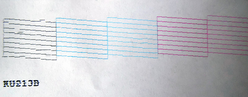

Здравствуйте,
Помогите,как лечить данное явление с черным цветом(и как понимаю,что то не в порядке с light cyan)???
Если можно,распишите поэтапно,не хочу,что то загубить!
Тест дюз выкладываю!
Заранее спасибо!
Проблема с черным цветом на r300
| Сообщение #2 Отправлено 12 мая 2013 - 12:37
"кривоструй", по другому-"косоструй"...лечить...лечить можно, но не факт, что поможет...
снимать- отмачивать, мыть, сушить, ставить...смотреть динамику изменений...и т.д.
| Сообщение #3 Отправлено 12 мая 2013 - 12:43
mozg123, Хорошее средство - поставить комплект оригинальных картриджей и попечатать на них. Железно ничего не испортите,должно помочь.Но сначала попробуйте "бутерброд".
| Сообщение #5 Отправлено 12 мая 2013 - 12:46
для начала можно и не снимать...если с "бутерброда" начать.
| Сообщение #6 Отправлено 12 мая 2013 - 12:46
Роман67, Вот как раз сейчас сделал "бутерброт"...посмотрим,что получиться)))
| Сообщение #7 Отправлено 12 мая 2013 - 13:16
mozg123, Ждём результата.Кстати,напишите,какие чернила используете.

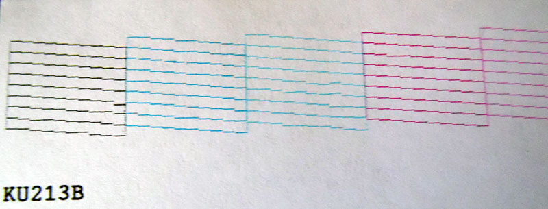

| Сообщение #9 Отправлено 12 мая 2013 - 14:07
mozg123, Сдвиги есть,продолжать бутерброд,разбавить чернила промывкой и печатать 3-4 листа с полной заливкой,перерыв 20 мин.и снова печать.Когда всё нормализуется,заменить чернила на сиежие!А так же первый совет из поста3.
| Сообщение #10 Отправлено 12 мая 2013 - 14:32
Роман67, Буду пробывать!
Насчет совета---оригинальный комплект картриджей надо же есче и купить)))
| Сообщение #11 Отправлено 12 мая 2013 - 15:34
mozg123, Естественно. Но оригиналы - это самая лучшая промывка. А пока бутерброд и т.д.
