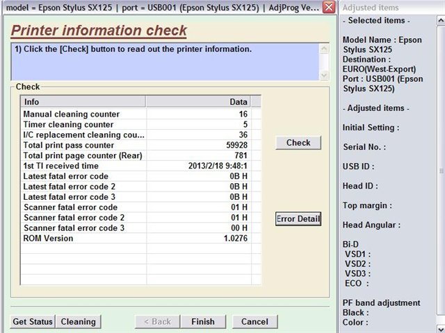

Добрый день. При включении чуть-чуть двигается каретка сканера и всё!(никаких движений больше нет). Посторонних предметов не нашёл. Подкинул др сканер - никаких изменений.
Вот, что показывает AP:
Прикрепленное изображение: 55627fa6db85.jpg

|    Сообщение #4 Отправлено 12 мая 2013 - 17:28   todenkopf
Похожее было со сгоревшим чипом на ПЗК.

|    Сообщение #6 Отправлено 13 мая 2013 - 09:44   Manarbek
Раз сканер подкидывали, попробуйте мамки поменять местами. И еще, в АР я увидел вот такое: Error Details. Там нету описания ошибки?

|    Сообщение #7 Отправлено 13 мая 2013 - 09:46   executor(osc)
Manarbek
Там нет ошибки 0B H.
|    Сообщение #8 Отправлено 13 мая 2013 - 09:47   Manarbek
На скрине вижу последнюю фатальную ошибку сканера 01Н. Не знаю, должна она быть или нет, но посмотреть стоит

|    Сообщение #9 Отправлено 13 мая 2013 - 10:40   executor(osc)
Manarbek
01H - это ошибка сканера. Ставил заведомо исправный.
|    Сообщение #10 Отправлено 17 мая 2013 - 18:32   executor(osc)
Заменили f1,d1, драйвер двигателя каретки - мфу ожило!
