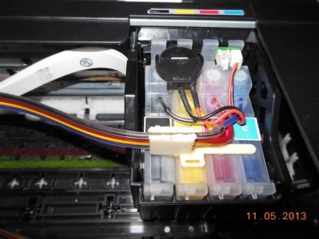

Чернила - Premium Ink InkTec и походу они пигментные (я ошиблась в верхнем посте).
В процессе ковыряния в принтере обнаружила, что есть пустая полось в шлейфе черных чернил (ближе к катриджам).
Иголкой повыкачивала чернила из катриджа и из шлейфа (по советам, как убрать воздушную пробку), но пустая полость осталась.
Печать после прокачки дюз остается в норме.
На фото видно пустое место в шлейфе черных чернил.
Как мне его заполнмить?
| Сообщение #4 Отправлено 11 мая 2013 - 14:56
Нет, никаких иголок. Сверху на картридже есть пробка, возле входа шлейфа в картридж. Вынимаем ее, вставляем шприц без иглы и и двигаем поршень вверх, пока в шприце не будет капля чернил, пережимаем шлейф канцелярской "жабкой", вынимаем шприц и вставляем на место пробку, снимаем "жабку". Только это надо делать очень аккуратно, дабы не залить ПГ.

| Сообщение #6 Отправлено 11 мая 2013 - 15:24
На фото видно, что у меня пробка закрыта каким-то прибором (программой подачи чернил, полагаю), поэтому я вынимала стержень, через который постуупают в катридж чернила, набрала через шприц с иголкой чернила из катриджа и потом из шлейфа (сейчас перечитала ваш пост, понимаю, мой способ - это не совсем то, что надо сделать).
Как я могу выдавить эту пробку в моем случае?
Марка чернил - хм, Premium Ink InkTec Pigment for use with Epson. какая еще информация требуется с банки с чернилами?

| Сообщение #7 Отправлено 11 мая 2013 - 15:26
Это батарейка. Ее нужно снять, прокачать картридж, и поставить на место.
| Сообщение #8 Отправлено 11 мая 2013 - 15:33
Она приклеена намертво. Не знаю, как ее снять :(
А есть другой способ?
| Сообщение #9 Отправлено 11 мая 2013 - 15:49
Хм, я лично с батарейкой еще не колупал снпч, но думаю она посажена не на клей. Тогда сделайте так: жабкой пережмите шлейф, достаньте картриджи, но не поднимайте их выше доноров, далее шприц, желательно сделать носик чуть тоньше, ставим картриджы так, что бы чиповая планка смотрела смотрела вверх, снимаем жабку, вставляем шприц в клапан картриджа, чуть нажмите и потяните за поршень, чернила также дожны поступать в картридж, после заполнения картриджей, поставить на место.

| Сообщение #11 Отправлено 11 мая 2013 - 16:55
zigzag_uaк сожалению мой способ не сработал, все еще печатает полосами.
Хочу уточнить по предложенному вами варианту - мне какой результат нужно добиться?
Я вытянула шприцом чернила из катриджа через клапан (немного).
Что означает фраза после заполнения картриджей? Катридж полный изначально.

| Сообщение #12 Отправлено 11 мая 2013 - 16:59
вставляем шприц в клапан картриджа.
Клапан у картриджа один, все остальные отверстия для подачи чернил и прокачки. Клапан - это то отверстие, в которые вставляются чернилозабрные иглы на ПГ.

| Сообщение #14 Отправлено 11 мая 2013 - 17:46
Вы сделали как я написал?
Если да, возможно проблема в завоздушивании. Попробуйте опустить доноры (банки с чернилами) ниже уровня принтера на сколько возможно, и посмотрите, на сколько отходят чернила в шлейфе (ПГ должна быть на парковке, лучше выключить принтер).
| Сообщение #15 Отправлено 11 мая 2013 - 18:36
Движение могу видеть в желтом и красном шлейфе (синий и черный не видно движения), уходять чуть дальше белого крепежа в принтере.
