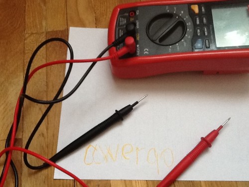

2) механически повредили какой либо из электронных компонентов - тут нужно прозванивать мультиметром, глазом можно и не заметить (купите китайский за 200 рублей и щупы хорошие)
Тут отдельно обратите внимание - нужны хорошие щупы с тонким жалом. Из всех перепробыванных мной - такие лучшие.
