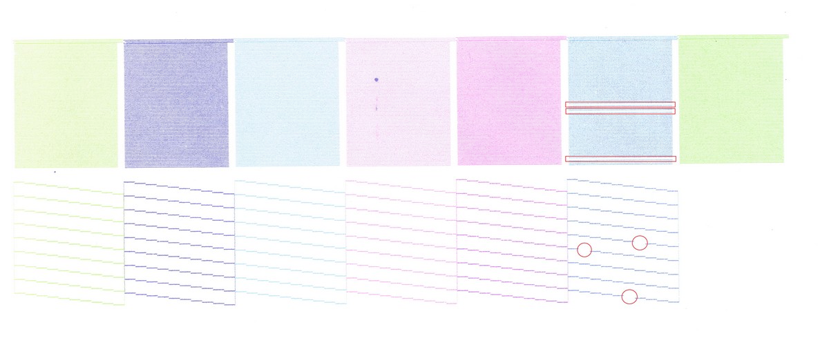

Всем доброго времени суток!
Уважаемые специалисты,помогите определиться,что случилось: при замене оригинальных катриджей на ПЗК (Т0791-Т0796) после промывки ПГ и заправки чернил ОСР на тесте дюз в "синем" цвете пропали три дюзы.
Что бы это могло значить?
Очень большая просьба помочь.Практичные рекондации приветствуются.
ПЗК для PX660 Пропали дюзы

Сколько раз пытались прочистить кнопками прочистка ПГ и усиленная прочистка ПГ?

Прочищал ПГ четыре раза через драйвер принтера. А что такое "усиленная прочистка" и где ее найти?

Тоже в драйвере. У вас часом не MacOS?
И 4 раза маловато. Было у меня такое чудо как S22 - и промывал и снпч менял и пзк разные ставил, упрись - а 5-10 дюз нету. Проблема решилась 10-15 прочистками.
А - и проверьте вентиляционное отверстие на пзк (если есть)
И чернила водянка или пигмент?

У меня Windows 8.
Чернила водорастворимые (ОСР) именно для этой модели МФУ (смотрел по каталогу фирмы-изготовителя),на ПЗК есть воздушные отверстия,они открыты,заправочные закрыты плотно.
Мой принтер отстоялся после заправки почти сутки,попробую еще протестить дюзы. Только вот"усиленную прочистку" в драйвере я так и не нашел.
В 20.00 провел тестирование дюз,всё отлично. Похоже что в эти дюзы каким-то образом попал воздух,который после отстоя ушел.
Огромное спасибо за содействие!!!

Всегда пожалуйста. Но все же я думаю что вам нужно подумать про снпч, потому что после каждой перезаправки пзк может возникать такая голиматья.

awerqo, СНПЧ не обязательно. При небольших объёмах печати предпочтительнее ПЗК,но только нормально работающие и чернила лучше оригиналы от L800.
