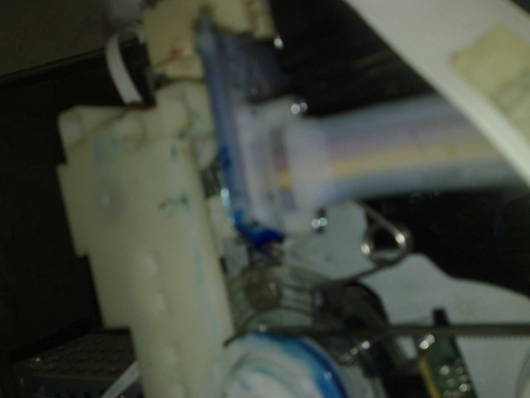

Снял капу, действительно была очень в плохом состоянии, помыл сегодня буду ставить на место. Вот возник еще вопрос с левой стороны под картриджами образовалась какая то лужа краски подозреваю что от стыка трубочек по которым подается краска. Причиной чистых листов может ли это быть? Вот фото.
  • Прикрепленное изображение: 04062013027.jpg
|    Сообщение #38 Отправлено 05 июня 2013 - 08:15   SCORPIC
stava99, возможно забитая помпа. Проверь состояние всех шлангов идущих из капы. Капу как узел лучше снять и промыть.
