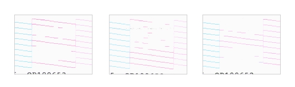

L800 пропала Magenta на 2х принтерах с периодичностью в пару часов, принтеры в этот момент печатали, чернила были примерно на середине уровня (Inktec). 1 принтер после усиленной прочистки восстанавливается и хватает на 1 лист печати забивается (завоздушивается?) снова. 2 принтер после прочистки очишает определенную часть дюз не все - после следующей очищает вторую половину, первая при этом снова пропадает. Бумага, чернила используются одни и те же, остальные цвета в норме, слив в бутылку 0,5(стоит на уровне принтера). Уже третий день, до этого печатали стабильно. (Фото дюз 2 принтера)

Не помогло, сделал первичную прокачку - так же без результата.

Аналогичная проблема. Принесли принтер с проблемной мажентой. Во-время не подлили чернил, хватануло воздуха и началось.-( До этого печатали много и счастливо... Не такой уж хороший, этот принтер с заводской СНПЧ. С самопальными СНПЧ на ранних моделях подобные проблемы халатность юзеров устранялись в пять минут.

Интересно. До сих пор вожусь с проблемным L800.-( Продувал, прочищал, наполнял, ставил капсулу - всё бесполезно! Мажента на тесте дюз 100%, при печати начинает полосить с полным исчезновением. Сегодня разобрал доноры СНПЧ и увидел интересную картину - во всех донорах воздушный отсек сухой, а в маженте весь измазан чернилами и немного заполнен ими. Ну, думаю. Наконец-то! Сейчас выдую чернила из ВО и мажента запечатает! Но дива не случилось...

Домучал я таки L800-й... Проблема, довольно-таки, странно, но успешно была решена. Поступил полуживой донор Т50, с живой головой. Поставил голову с Т50 на Л800 - всё сразу и заработало!-) Поставил голову (напомню, с проблемной мажентой, которую мучал неделю день-в-день) с Л800 на Т50 - всё сразу и на отлично заработало! (ах, да, перед этим пришлось оживить механику Т50 - поменял движок, податчик, почистил основательно...).

В нескольких темах по этому вопросу писал... В двух словах: поменял голову заработало, но потом опять Мажента начала пропадать. Исчезла проблема окончательно после замены демперов на капсулы и доноры на китайские поменял (у Л800 только шлейф свой остался).

Не всё так просто с этими L800... Товарищ попечатал пару месяцев и опять вылезла проблема с мажентой: дюзы 100%, начинаешь печатать - пропадают. Купил себе Р50, а этот отдал мне на истязание. Истязал я его один день, ничего не помогает. Поставил китайскую СНПЧ, оставил дэмперы. Принтер печатает стабильно, только когда доноры выше стоят на 7-10см. Но при прокачке (а может и простое) подмешиваются цвета. Ну, хоть так.

Я уже задолбался тоже со своим, перепробовал все известные мне методы, в том числе проделал те же манипуляции, что и Вы, он как заговоренный. Но, что мне больше всего не понятно (о чем в моей теме отписал) в фото режиме он не полосит (пробовали больше 200 фоток 10х15 отправлять, никаких проблем), но стоит включить RPM - несколько фоток и всё... несколько дюз по light magenta (каждый раз разные) вылетают. Причем не обязательно даже делать прочистку, через несколько минут они восстанавливаются. Я уже начинаю подумывать на какие нибудь невероятные причины типа других алгоритмов печати в отличии от 290серии которые приводят к завоздушиванию, типа частота работы пьезо элементов достигает порога кавитации в чернилах.
