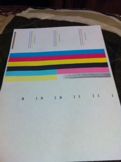

Промывка закончена, ПГ прокапала на чисто, так что промывка закончилась. Поставила цветные старые заправленные, пигмент новый, запустила отчет о печати - цветные супер! чистые насыщенные, ничего не пачкает - черного пигмента НЕТ!!!!
/>/> Опустив нецензурную лексику хочу спрсить, а что если это не ПГ и не картриджи, и не краска? А что если принтер тупо не качает краску из картриджа в ПГ. После очистки картриджей принтер какое-то время едва видно печатает черной краской, потом она пропадает. Сопло ПГ чистое, картридж новый.

Конкретно в вашем аппарате я не знаю какая парковка. По идее в этой линейке идет совместная капа, это значит что если качает цвета, то должен качать и пигмент. Единственное но, могла забиться трубка слива пигмента, если до этого заправили водорастворимыми чернилами или просто само собой закоксовалось.
Тут надо разбирать аппарат, это жесть мягко говоря.

Старую голову (ее уже не жаль) можно попробовать промыть спиртом (!). Делать, как писали на форуме - присобачить шприц, накапать кубик спирта, снизу на дюзы подложить салфетку (обычную, столовую), сложенную в 3-4 раза. Оставить на минут 40. Высушить. Попробовать. Если не пойдёт - нагреть спирт до градусов 40, попробовать так. Если всё делать аккуратно, есть большой шанс, что дюзы пробьются. Для пущей уверенности в том, что голова не умрёт, вместо спирта - промывка CL-06 от WWM (именно 06).
И трижды проверить картриджи на предмет остатков клея на вентиляционном отверстии.
Спирт - это последнее средство. На собственный страх и риск.
