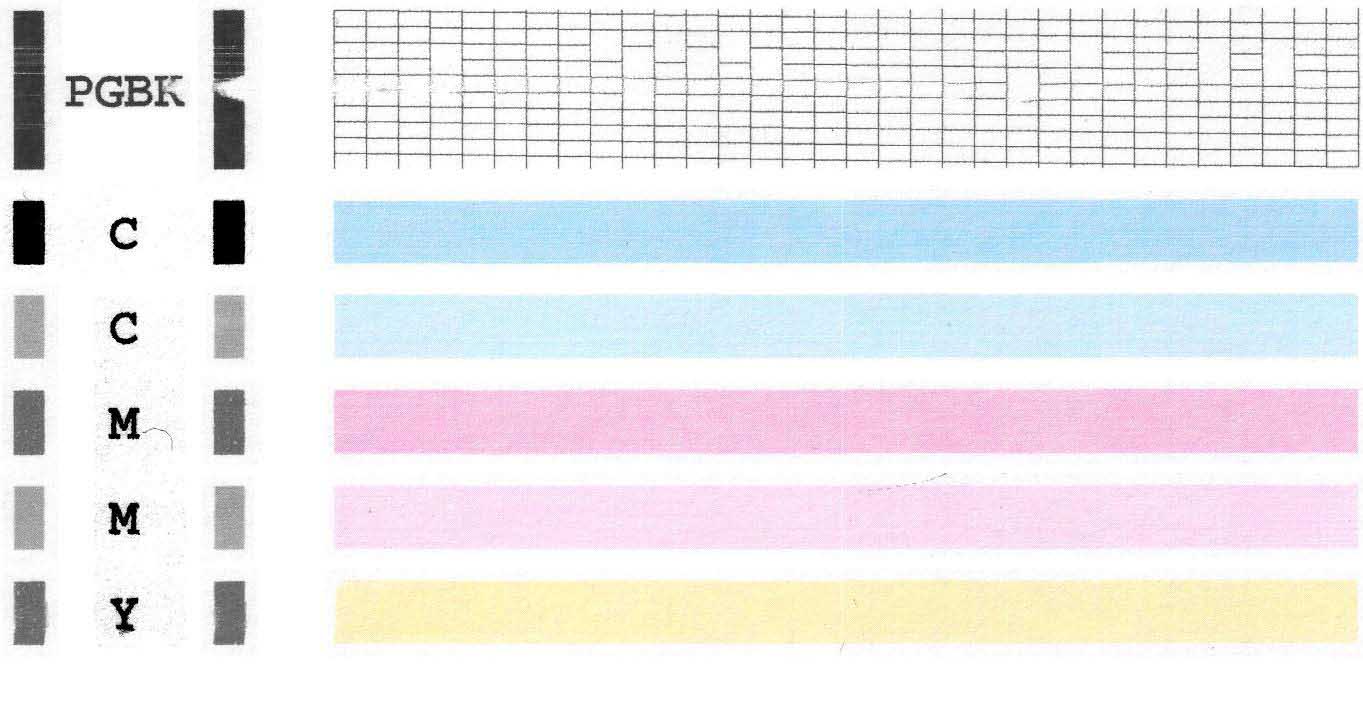

тепер дальше, при печати со стандартным качеством черного цвета серьезные проблемы. при высоком качестве - все идеально. такое чувство что просто скорость подачи чернил недостаточная(никто вроде на пигмент осп не жаловался). остальные цвета в порядке. тест дюз и тестовой страницы при стандартном/высоком качестве прилагаю. сканер потоковый, картинку немного мажет, но вроде все видно. заранее благодарен за помощь!!!
не смог файлы сразу всавить, добавлю этот один еще
iX5000 проблема с черным и не только стоит снпч странности с черным цветом и принтер ведет себя странно
| Сообщение #2 Отправлено 04 мая 2013 - 18:07
avtplus, тут вариантов два, либо наполнитель губка в пигментном картридже засохла и нужно мыть либо менять картридж уже. Либо кусок засохших чернил на линейке дюз мешает нормальной печати. Вынь голову и отмой засор на дюзах аккуратно промакивая салфеткой, например в синем стеклоочистителе ММ или промывкой для пигментных чернил.

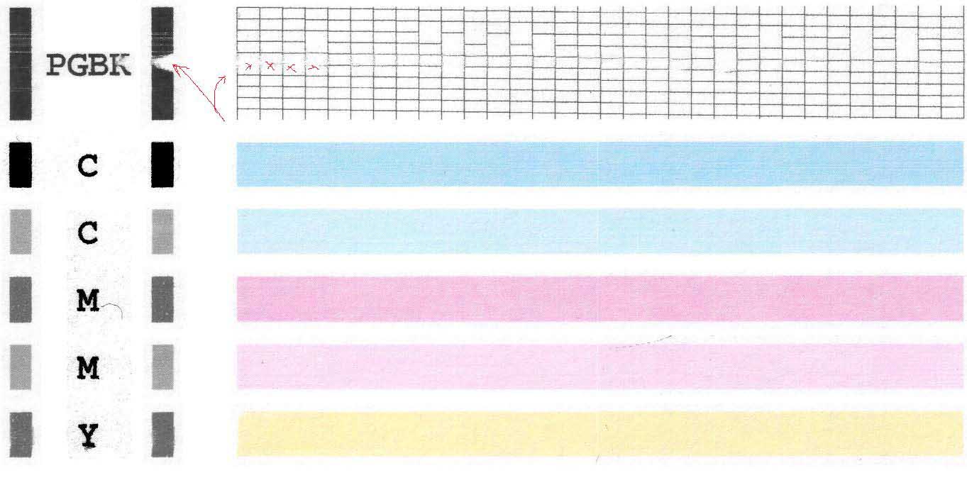

| Сообщение #6 Отправлено 04 мая 2013 - 23:31
больше всего меня смущает эта "дырка" указанная стрелкой из-за чего она возникает?

| Сообщение #7 Отправлено 05 мая 2013 - 04:14
avtplus, Мыть голову однозначно. Не печатают пигментные дюзы нормально.
