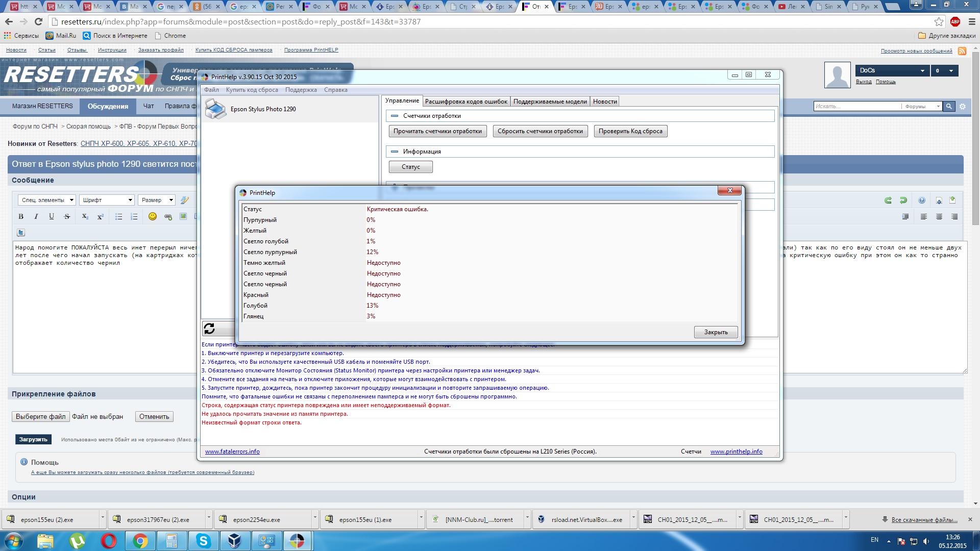

Народ помогите ПОЖАЛУЙСТА весь инет перерыл ничего найти не могу =( купил по случаю за 4к бублей 1290 принес домой, провел ему ревизию (снял пластмассовые крышки, отчистил от пыли и смазал все трущиеся детали) так как по его виду стоял он не меньше двух лет после чего начал запускать (на картриджах которые шли с ним совмещенка)и пздц =( красный лампоська горит и не тухнет =( принтер определяется и в его настройках пишет что все ок но принтхелп матерится на критическую ошибку при этом он как то странно отображает количество чернил на скрине приложенном видно и при нажатии на клавишу чернил каретка не уезжает на замену! Помогите пожалуйста что это может быть

Начните с подробного описания от нажатия кнопки вкл. до момента, когда загорается капля. Например: поехал вправо, крутанул вал, прокрутил податчик бумаги и т.д.
| Сообщение #11 Отправлено 05 декабря 2015 - 10:59
Он включается каретка делает проход от начала до конца (рабочее поле считывает) потом вращается вал лоток подхвата бумаги активируется потом сплевывает чернила и все ни на команды с компа ни на нажатие кнопок не реагирует и горит красная лампа а капла загорается через две секунды после его включения

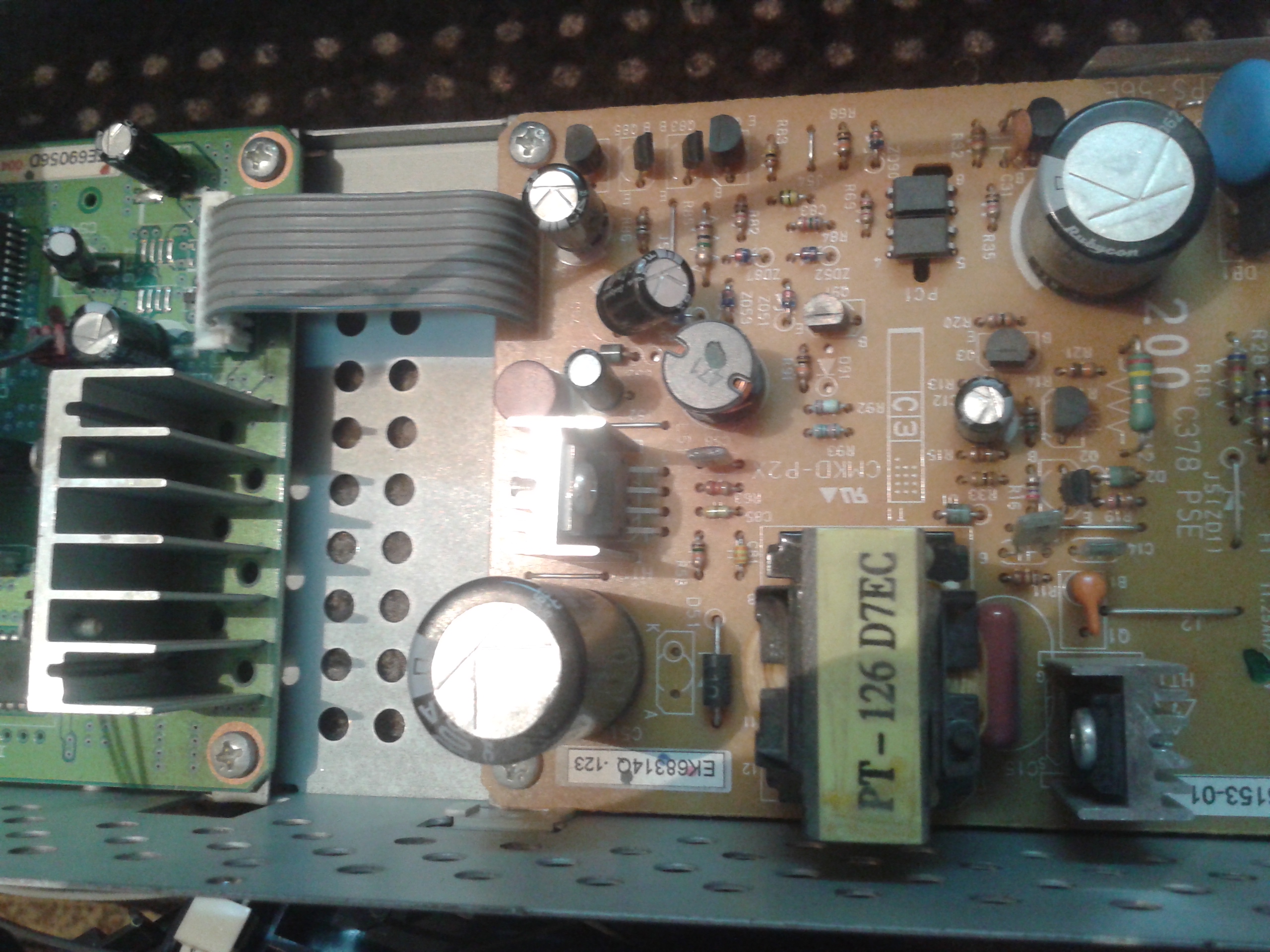

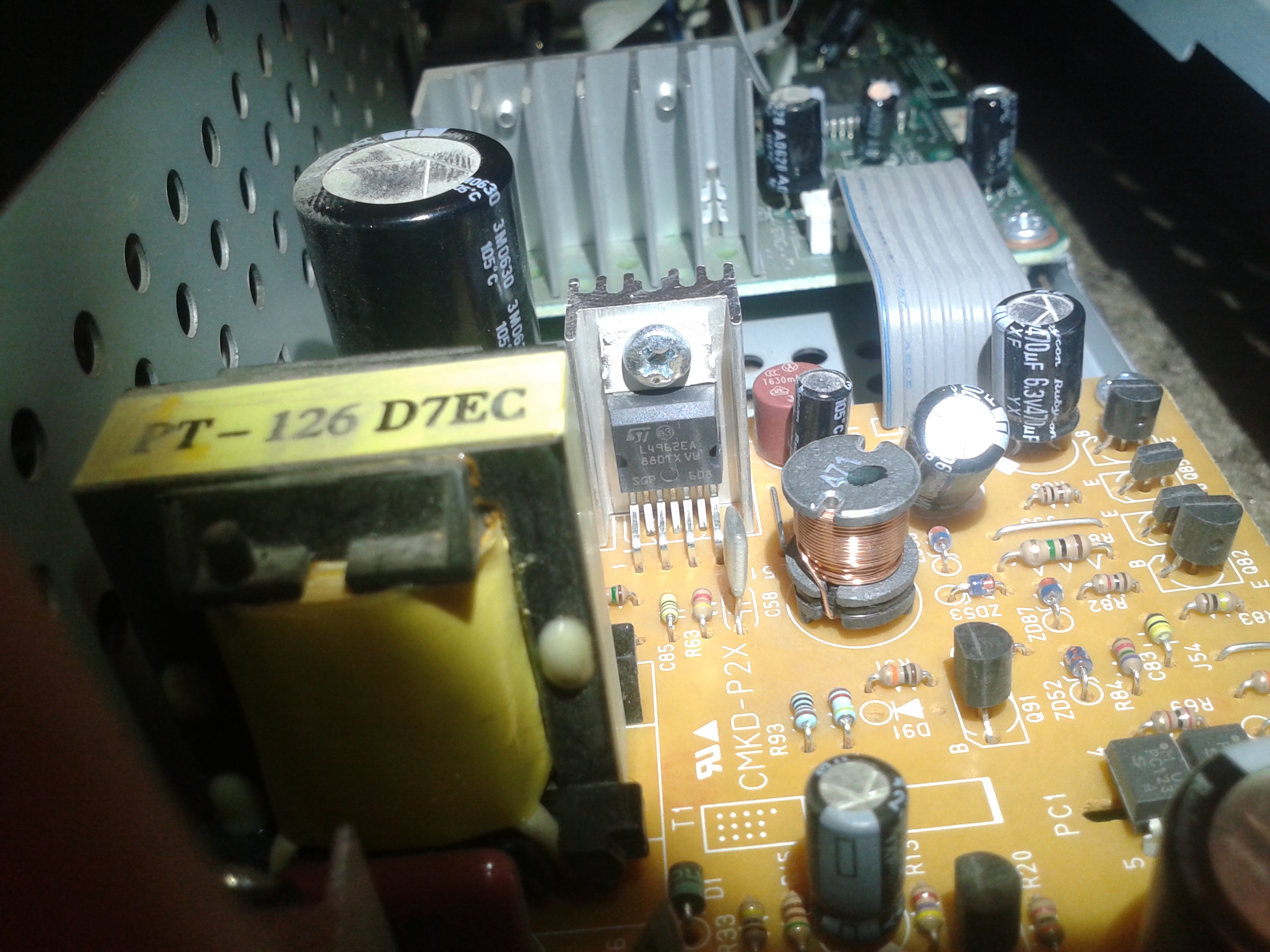

Нашел... померил... было +42в... но в силу своей рукожопости теперь нет =( нечаянно щупом тестера коротну разъем PSC и Gnd теперь пздц =(
