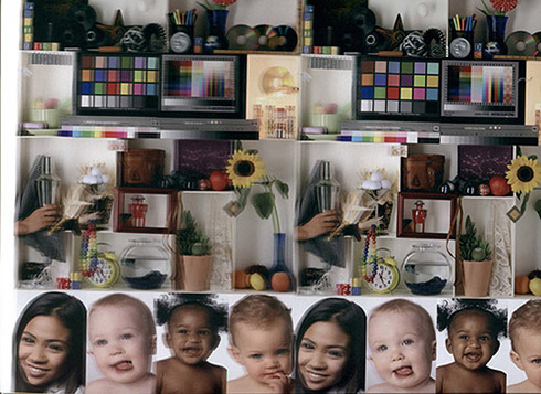

Стал двоить 2880. Причем 3-4 первых листа печатет нормально, затем начинает двоить, причем не по всей строке печати.
Ленту чистил.
Двоит R2880

Из первого что приходит на ум.
1) Почистили энкодер а про датчик забыли (оптопары с особой тщательностью надо чистить)
2) упор каретки косячит (стерся если Мега много печатали)
3) *крайне маловероятно* косяки драйвера (двунаправленная печать)

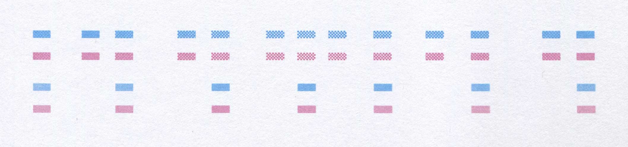

Если есть возможность - скан калибровки выложите.

До датчика, я так понимаю, не так и легко добраться. Это снимать снпч, разбирать каретку... Ни разу этого не делал. Может где есть фото-видео?
как это увидить? пробег у него примерно 11 000 листов и около 3 млн проходов каретки.
драйвер переустановил, не помогло.
Еще заметил, что после первых нескольких листов А4 (печать на них в норме) появляется негромкий стук, даже стуком не назвать, звук струны что-ли. Но не видно за что может цепляться каретка. Пробовал ее вручную подвигать, при выключенном принте и разблокированной каретке, все вроде нормуль. Нигде, ничего не цепляет.
скан выкладываю.
скан выкладываю.

Хм я тут подумал что проблемы могут быть и в боковом энкодере. Точное строение 2880 не знаю, но думаю процесс чистки выглядит так же.
Смотреть с 17:20
http://m.youtube.com...h?v=_sWTg5GsoGQ
Для стирания упора каретки как правило надо отпечатать гораздо больше.
Про оптопары поищу видео нахрапом с пол тыка на ютюбе не находится - (ну руки у меня в этом плане кривые)

Кажется проблема решилась перепрокладкой шлейфа. Видими начал где-то затирать. Сейчас проверяю, но идет уже четвертый лист и все ОК. Всем спасибо.
