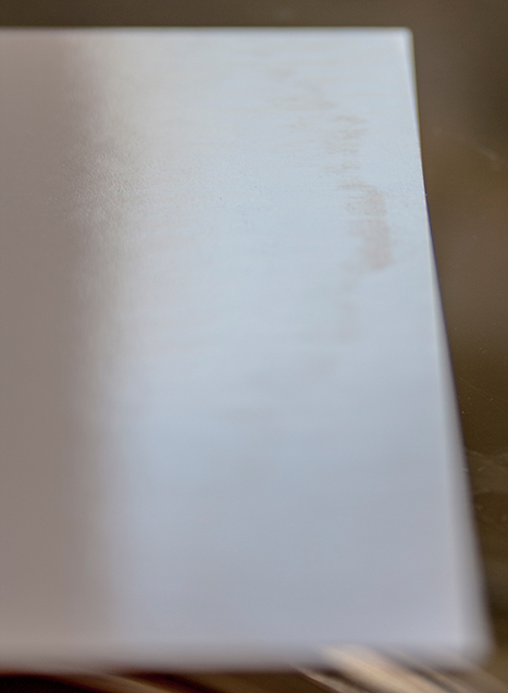

Здравствуйте уважаемые форумчане, я новенький в этом бизнесе, не больше 3-х месяцев. Купил принтер P50, закупал у человека бумагу, но как всегда, расходы надо уменьшать, решил взять другую бумагу. Но тут меня огорошило одно обстоятельство. Старая бумага была 210 г/м (не затирает), новая 230 г/м. Собственно проблема заключается в том, что при подаче бумаге немного затирает фотослой (глянцевость) снизу размашистой полосой, если ставишь на печать по 1 листу/фотографии - всё нормально, как только ставишь на поток (пачку бумаги), начиная со второго листа них листа затёрт, по виду как на матовой печатает. Это не тот случай, когда продирает бумагу, а именно подтирает глянцевый слой.. меня утраивает всё в этой бумаге, но вот стирает слой - хоть стересни :( как это исправить можно?
фото внизу
P50 - подача бумаги в потоковой печати При подаче протирает фотослой

податчик бумаги смотреть надо ролики и тд это механическое воздействие

Valman, Менять бумагу однозначно! Хорошую бумагу и 300г/м2 берёт не затирая фотослой.

Valman, чтоб таких проблем не было, я печатал в случае простого лянца на IST 180 грамм, теперь перешел на премиум бумаги Ревкол тканечвое теснение и люстер, и люстер от Епсона. таких проблем нет !
в твоем случае - проблема - ИСКЛЮЧИТЕЛЬНО В БУМАГЕ !!!

Проблема так и не решена) менялась бумага, куплен второй принтер (объёмы увеличились), а затёртость остаётся в бОльшей или меньшей степени (приходится печатать по листу). кто подскажет бумагу, которая не будет оставлять такой след? естественно, что цена тоже должна быть адекватной для работы.

Бумага премиум класса любой фирмы не будет иметь таких проблем. Пробуйте и сами решите что вам подойдёт.

До такого ответа, я догадался самостоятельно=) Сами-то поняли, что написали, он не отражает Вашего титула "Спец" =)) Представьте, приходит обычный клиент, который хочет напечатать фотографии, а я ему вот эта бумага царапает при печати, а эта нет. Клиент просто развернётся и уйдёт, не забыв посмотреть как на идиота. Да у меня есть бумага премиум класса, но она используется ТОЛЬКО для выставочных работ. Мне заказывать надо другие варианты бумаги из России (лучше конечно из Китая), а это как понимаете проблематично заказать по пачке бумаги для тестов. Вот я потому и спрашиваю совета, какую бумагу можно заказать в России (а лучше в Китае), которая будет хорошего качества по разумной цене естественно для потоковой печати.
| Сообщение #13 Отправлено 06 января 2014 - 12:36
Valman, Don, Не обязательно премиум класса. Любая хорошая бумага с прочным глянцевым слоем и гладкой (без шершавости) обратной стороной. Из тех,на которых печатал сам,данному требованию отвечают следующие: InkTec(глянцевая),Lovond Super Glossy(плотностью более 260 г/м2), IST Premium(плотность 260г/м2), все бумаги Epson. Не реклама,просто делюсь своим не очень большим опытом. Кое что уже не использую,так как в них большое кол-во отбелки!

ЮХа, он не пачкает, он трёт глянцевый слой, сходя из всех тестов обратной стороной бумаги. где-то больше, где-то меньше... Принтер конечно новый. P50 - рабочая лошадка. Сверху фотография изменена в фотошопе, чтобы лучше было видно проблему.
Роман67, меня интересует бумага 210-230г/м, тоньше смысла нет и толще тоже. InkTech объёмы по 100 шт - откровенно мизерны, а цена листа в 3,35р за лист - перебор.
Я сейчас печатаю на Inkway, некоторое время назад брал - была нормальная, а сейчас закупил партию...ппц.. опять приходится по 1 печатать, меня интересует бумага со стабильным качеством независимая от партии..
Вот если бы можно было ослабить совсем немножко прижим бумаги при заборе, думаю можно было бы избежать косяка..

Предлагаю клиенту только суперглянец. Если говорит что дорого или просто воротит носом, то не хотя предлагаю говнобумагу типа джет принт полихроматик 200-220, ту на которой бекпринт есть или ломонд 230. Но всё равно пропускаю через INTERLAB SYSTEM DryLab с включенным I2E. Если и это не устраивает, то не парюсь, пусть идёт печатает по дваписят на промакашке. Мне как то имя дороже и не хочу потом разговоров типа напечатали там то, а фотки полное Г...
Кстати у полихроматика 200-220 точно такой же дефект. Но бывает клиенту надо, например, в детский сад типа отчитаться, на выходные повесить в раздевалке и качество вроде как не важно.

Так и я о том же, проблема не в принтере, проблема в бумаге.
