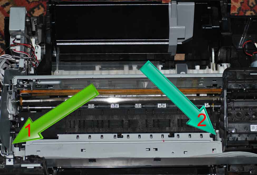

Принтер L800, пропустил момент когда закончились желтые чернила (в предупреждении нажал "продолжить") и теперь желтый цвет вообще пропал. Я так понимаю, что в систему попал воздух. Как мне теперь его убрать (воздух). Как каретку выдвинуть и извлечь завоздушенность?
| Сообщение #2 Отправлено 02 мая 2013 - 12:28
каретку распарковать, нужно шестерню покрутить с противоположной стороны, либо из сети шнур выдернуть, когда принтер включается и каретка туды сюды ходит. Откручиваем сверху крышку, там по моему пару винтиков всего, вытаскиваем демпфер (это типа картридж такой белый) втыкаем в него шприц и откачиваем воздух, пока не пойдут чернила, вообще в его родной сервисной проге, навороченная система начальной заправки и прочистки, скорее всего с учетом удаления воздуха из магистрали.
1-Крутим шестерню на себя (против часовой)
2-Каретку нужно рукой подвинуть вправо, до упора, потом когда крутим шестерню номер 1, шпингалет под номером 2, разблокирует каретку
