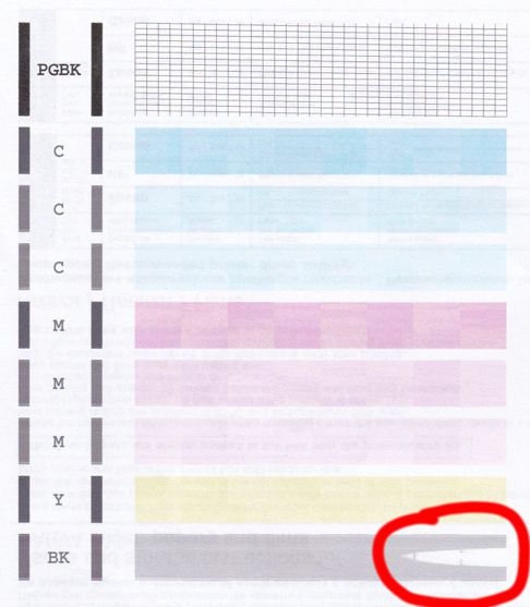

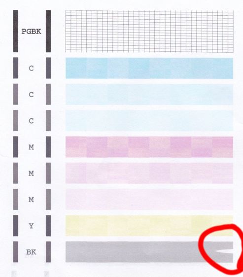

MG5240, ДЗК патрон, чернила сначала были их же, но после пропадания лайтов сменил на WWM C10 / C11
лайты появились, долго всё было в порядке, но недавно стал пропадать черный водянка.
при печати теста эдакая залысина справа.
после печати чего-нибудь большого залысина увеличивается.
при печати виден недостаток черного, эдакий пятнисто-полосатый, безсистемный.
пробовал ставить оригинальный картридж из стартового комплекта - картина без изменений.
прошу совета.
MG5240, плохо печатает черный водянка

ставил вместо пзк на этот цвет оригинальный картридж.
картина не изменилась никак.
так что мытьё пзк думаю не поможет, дело в пг или "остальном принтере"
прошу совета, куда дальше копать.
Не будем рассматривать вопросы совместимости чернил Патрон (которые были в системе раньше) и наших С10С11. Допустим их полную совместимость (хотя на самом деле эта совместимость нами не проверялась).
Тогда видим 2 решения вопроса:
1. Обратите внимание на положение наполнителя в выходном отверстии черного фотокартриджа. Возможно, при Ваших манипуляциях с СНПЧ он сдвинулся с места. Подтяните (аккуратно иглой) наполнитель ближе к краю, выровняйте положение для лучшего контакта и передачи чернил на печать (сравните - как он расположен в других картриджах).
2. Если причина не в этом и проблема останется, то лучше сменить черный картридж системы.
Мыть головку - это последнее дело. Мыть пока нечего. Голодание - это не засорение.

С жёлтым - не пойму. После включения - пропал совсем! Прочистка не помогла. ПГ достал/поставил - появился. Это глюк какой-то?

Залил д.воды. Первый тэст - вот оно щастье! Получилось. Надо во все цвета добавить. Дальше..., а дальше поменять чернила. Моим, где-то, четыре года.
