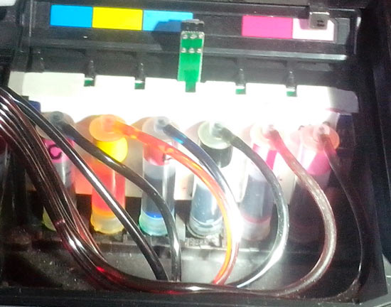

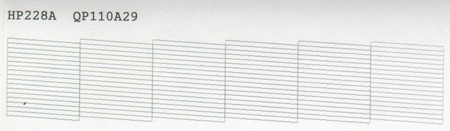

Принтеру Epson PHOTO TX-700W уже три года.
Стоит СНПЧ, чернила ink-mate EIM-290.
Контейнеры заправлены правильно, каждый цвет установлен на своем месте.
Прикрепленное изображение: IMG_20130501_131940_1.jpg

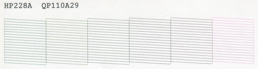

А результат вдруг стал плачевным...
Прикрепленное изображение: img013.jpg
Все цвета, кроме светло-пурпурного будто-бы смешались.
Прочищал головку раз пять, результат один.
Нужна помощь специалистов...

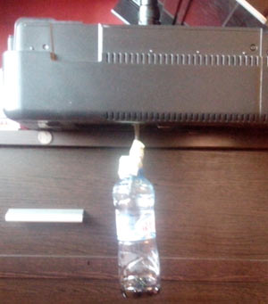

такое происходит если в капе остаются остатки чернил (лужа). Правильно ли выведен слив во внешнюю емкость? Несколько раз налейте в капу мистер мускул или воды и делайте чистки, смотрите на капсулы, вливаются ли чернила. На разгерметизацию ПГ не похоже. Балансировка СНПЧ тоже имеет место в данной проблеме, возможно емкости СНПЧ стоят слишком низко, чернила насасываются в ПГ. СНПЧ должна стоять 1-3 см ниже печатной поверхности

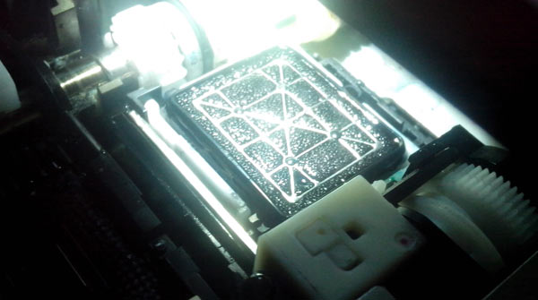

|    Сообщение #3 Отправлено 01 мая 2013 - 16:32   lolsps
Почистил памперс.
Почистил капу, пролив через нее шприц воды. Вода стекала без затруднений.
Прикрепленное изображение: IMG_20130501_181518.jpg
Прикрепленное изображение: IMG_20130501_181456.jpg
С балансировкой СНПЧ вроде все в порядке, положение уже давно не менял.
Прикрепленное изображение: IMG_20130501_181553.jpg
Только принтер похоже успешно превращается в Ч/Б...
Прикрепленное изображение: img015.jpg
|    Сообщение #4 Отправлено 01 мая 2013 - 16:34   Роман67
pepsiman, Это же ТХ700,ему балансировка не важна.Здесь либо капа,либо чернилиный шлейф от картриджей к ПГ,либо голова.

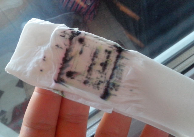

Разблокируйте каретку, под ПГ положите салфетку, шприцом в чернильнозаборную иглу влейте что либо (ММ, промывку, дистилировку на крайни случай) если из соседних игл польется струйка - хана ПГ, разгерметизация, тогда вариант только Ч/Б принтер. Но при разгерметизации ни разу не видел чтобы все дюзы пропечатались так идеально, хоть и одним цветом.

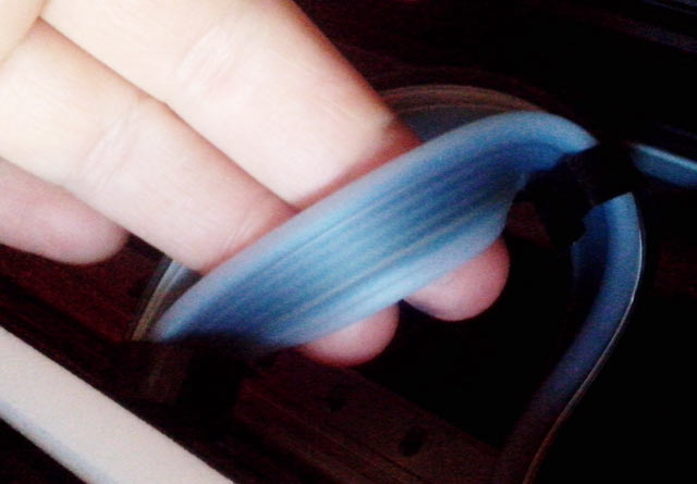

|    Сообщение #9 Отправлено 01 мая 2013 - 18:11   lolsps
Создается впечатление, что чернила перемешиваются. Где-то между ПГ и "картриджами". Возможно в шлейфе или до него.
На просвет - в этом шлейфе чирнила одного цвета. Не уверен, что так было раньше.

|    Сообщение #12 Отправлено 01 мая 2013 - 20:34   Роман67
aaaa, Не бред.Тут уже у кого-то на форуме такое было,и не у одного.Как то по хитрому разрушались каналы шлейфа подачи чернил,так что они соединялись между собой.Лечилось заменой.

|    Сообщение #14 Отправлено 02 мая 2013 - 07:07   Роман67
aaaa, Не,это не чудо,а такая конструкция. Картриджи стоят неподвижно в корпусе,а чернила от них подаются к ПГ по трубкам,обединённым в шлейф,как на плоттерах.

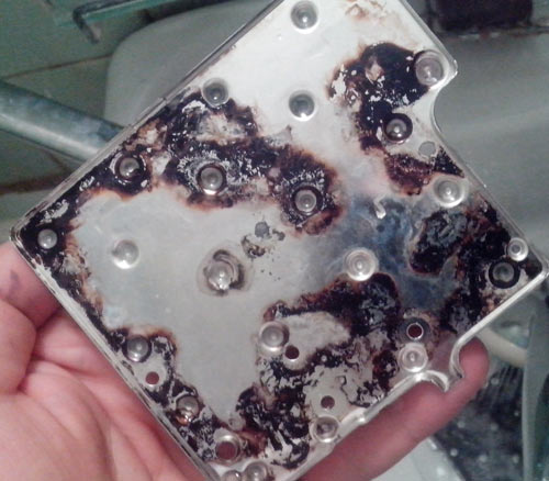

|    Сообщение #15 Отправлено 03 мая 2013 - 11:44   lolsps
Всем спасибо за ссылки и советы.
Разобрал принтер. Добрался до демпферной камеры.
Снял, разобрал, прочистил.
Видок у нее был мягко говоря не очень:
Прикрепленное изображение: IMG_20130501_221041.jpg
Собрал все обратно и принтер даже заработал.
По всей видимости проблема в шлейфе.
Открутил шлейф от ПГ и пропустил чернила, нагнетая воздух в СНПЧ.
Судя по тому, что при прогоне желтого цвета он так и не пошел "чистый", проблема все-же тут.
Три года проработал - вполне нормально, хотя и обидно, конечно.
