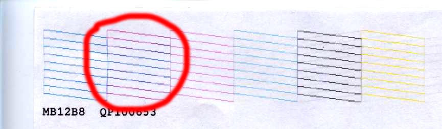

При распечатке шаблона проверки дюз на картинке область мадженты получается с синим пятном. С чем это может быть связано?
  • Прикрепленное изображение: дюзы_отредактировано-1.jpg

Перетекают чернила через капу, не переживайте, печатайте больше и не будет вам таких проблем. :rolleyes:

Ещё один косяк "заводской СНПЧ". Если СНПЧ народная, то поднятие принтера на 5-7 см навсегда решает данную траблу.
