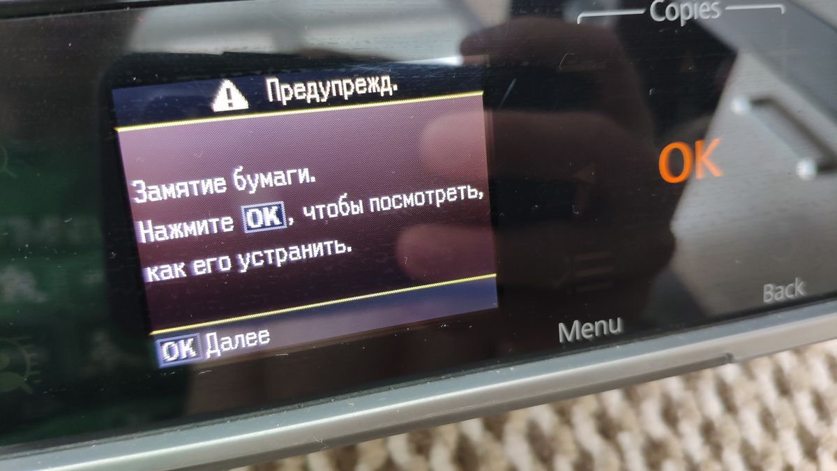

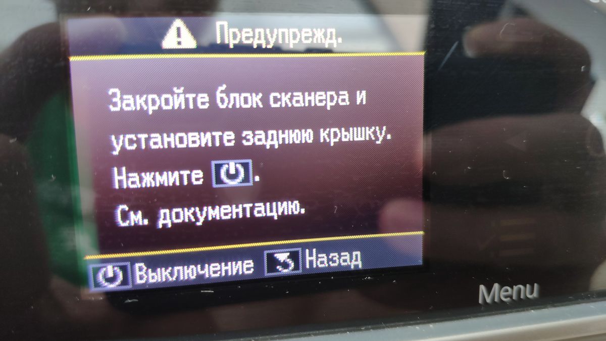

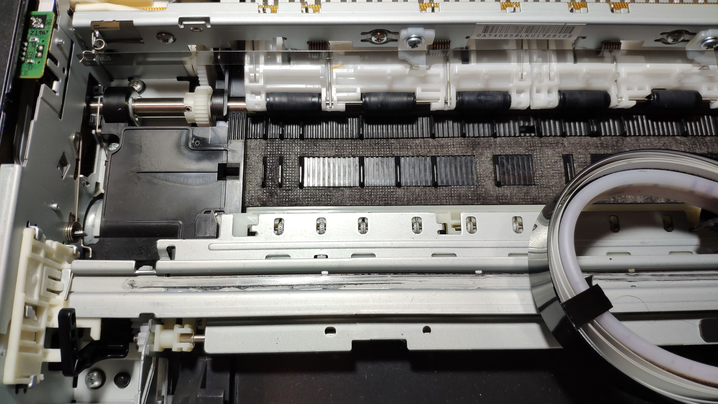

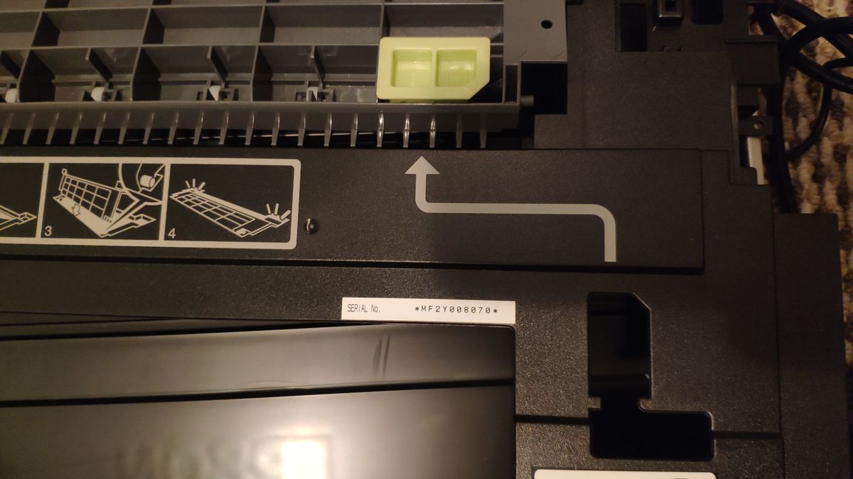

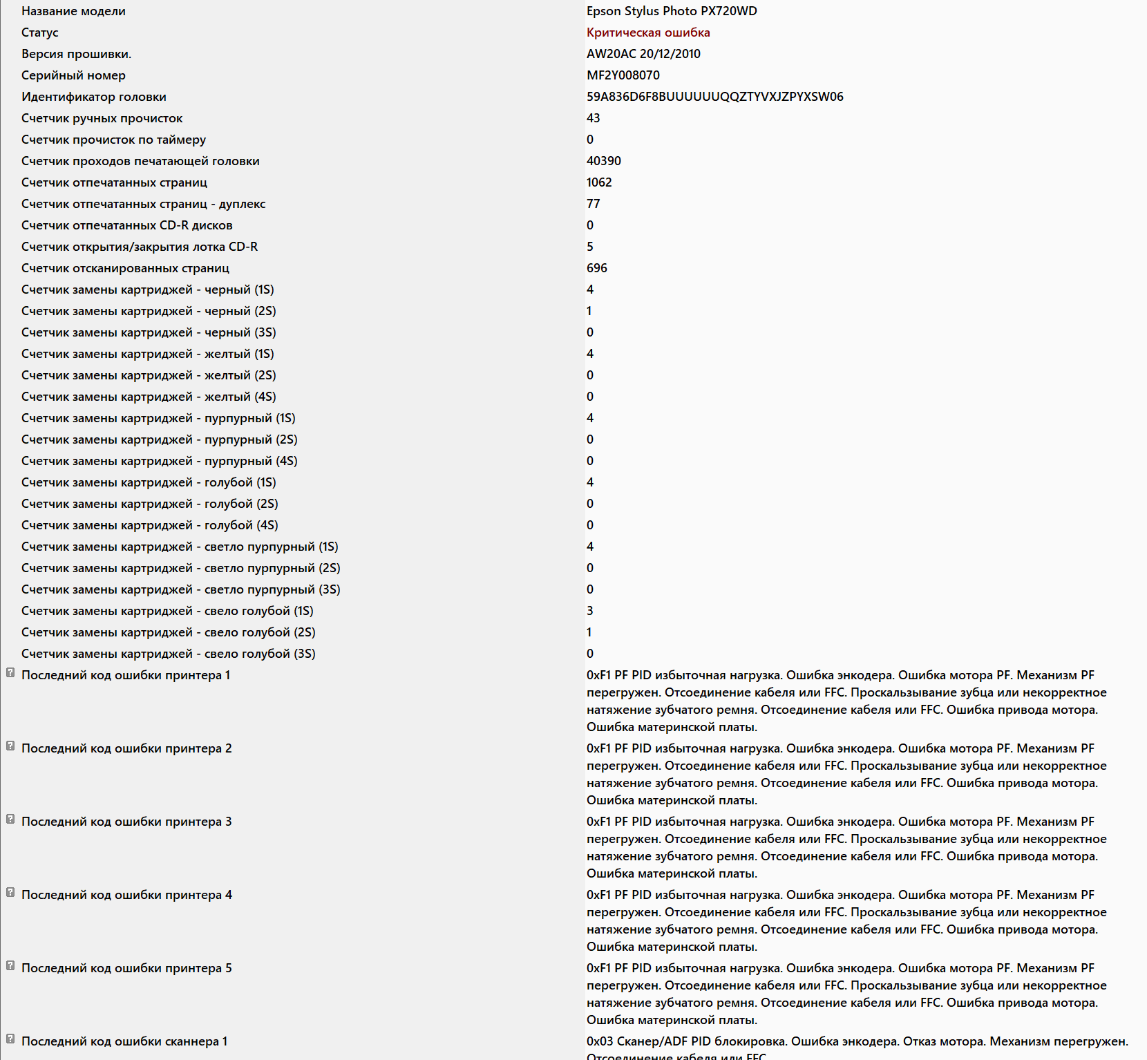

У меня какая-то похожая проблема. px720wd взял с рук якобы рабочим, а по факту после включения секунд через 10 выскакивает ошибка о замятии бумаги. Нажимаю пару раз ОК для просмотра действий как проверить замятие бумаги и в конце принтер просит выключить его. Принтхелп выдаёт ошибку 0xF1 PF PID. Куда копать? С чего начинать?

|    Сообщение #15 Отправлено 10 февраля 2020 - 15:32   252chvv
Кстати, первый счётчик памперса показывает 94%. Он может из-за этого так уходить в блокировку?
|    Сообщение #16 Отправлено 10 февраля 2020 - 15:52   Anbel

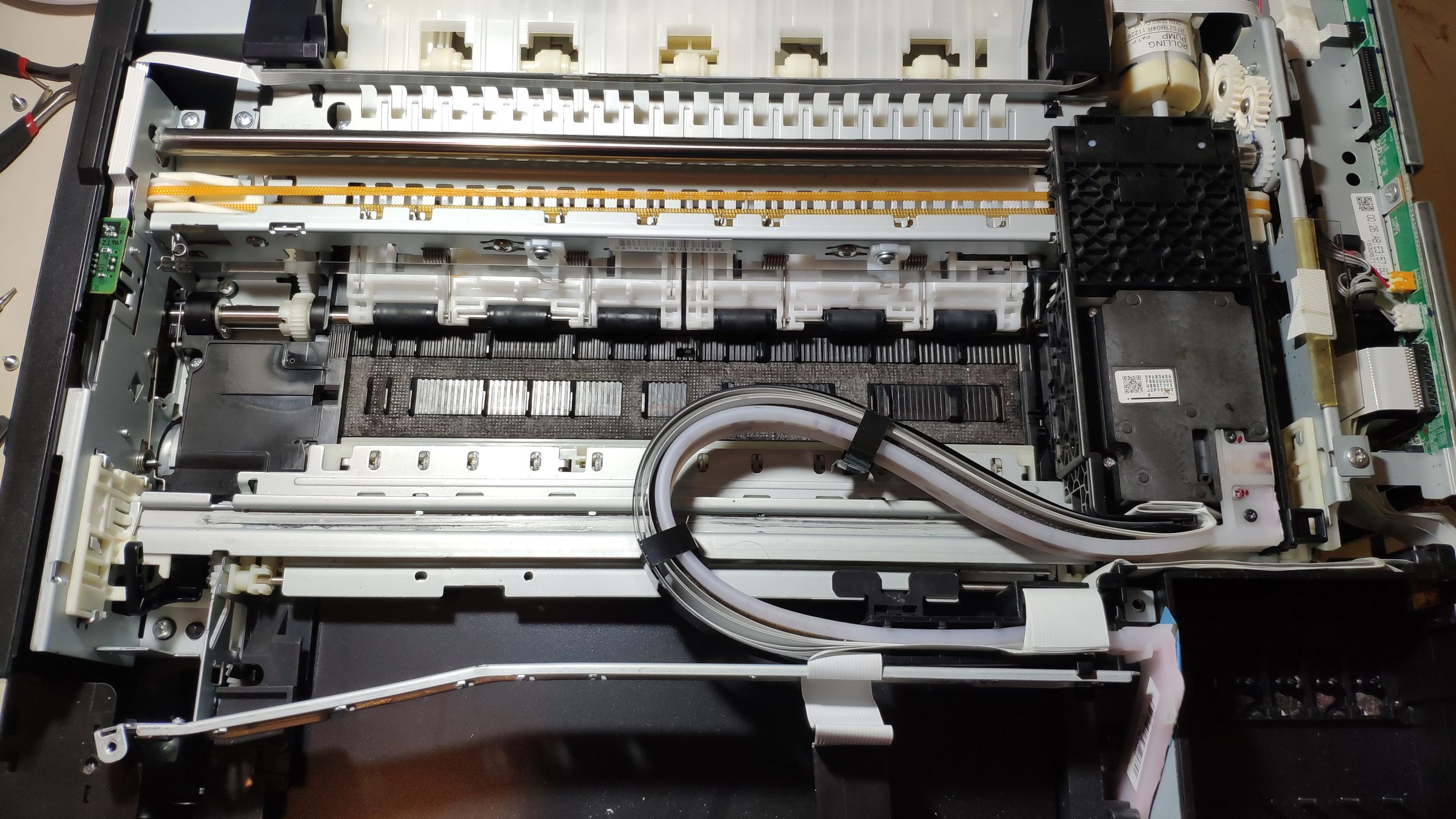

252chvv, вал протяжки перегружен, смотрите что мешает крутитиься ему.
|    Сообщение #17 Отправлено 10 февраля 2020 - 16:24   252chvv

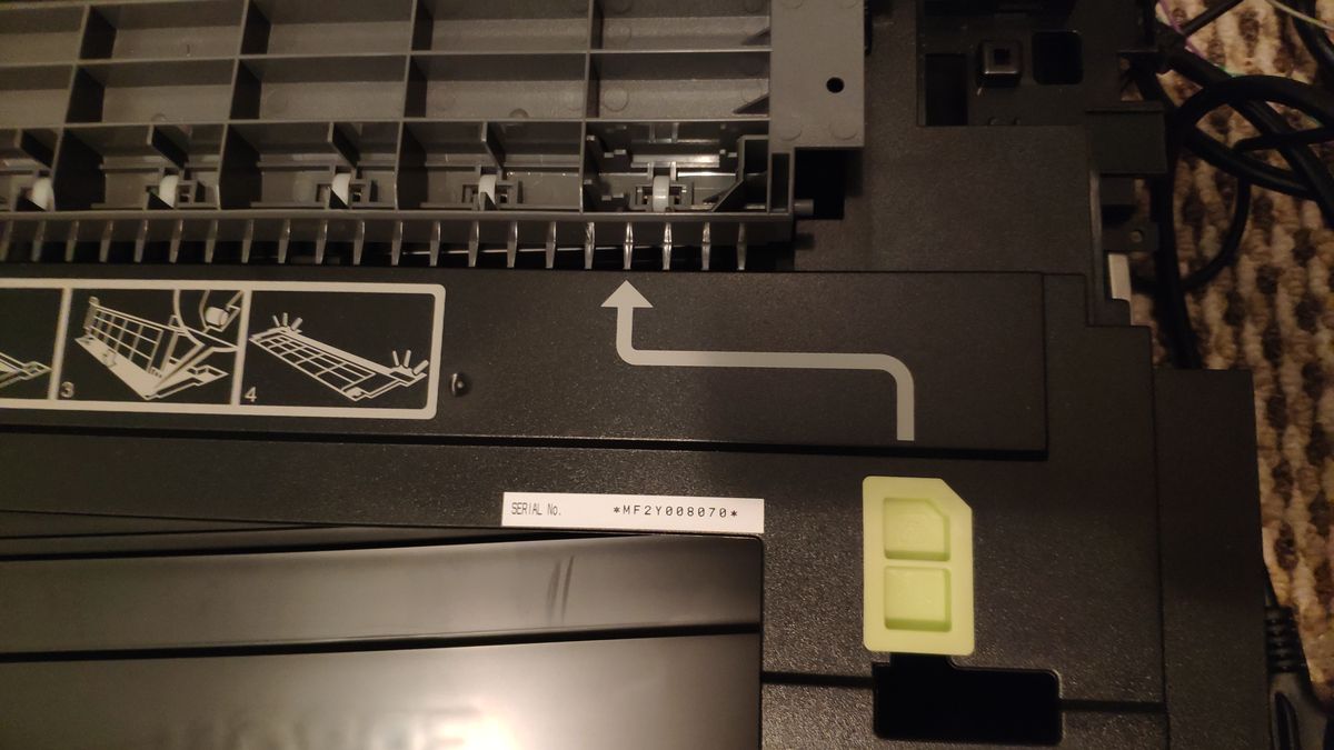

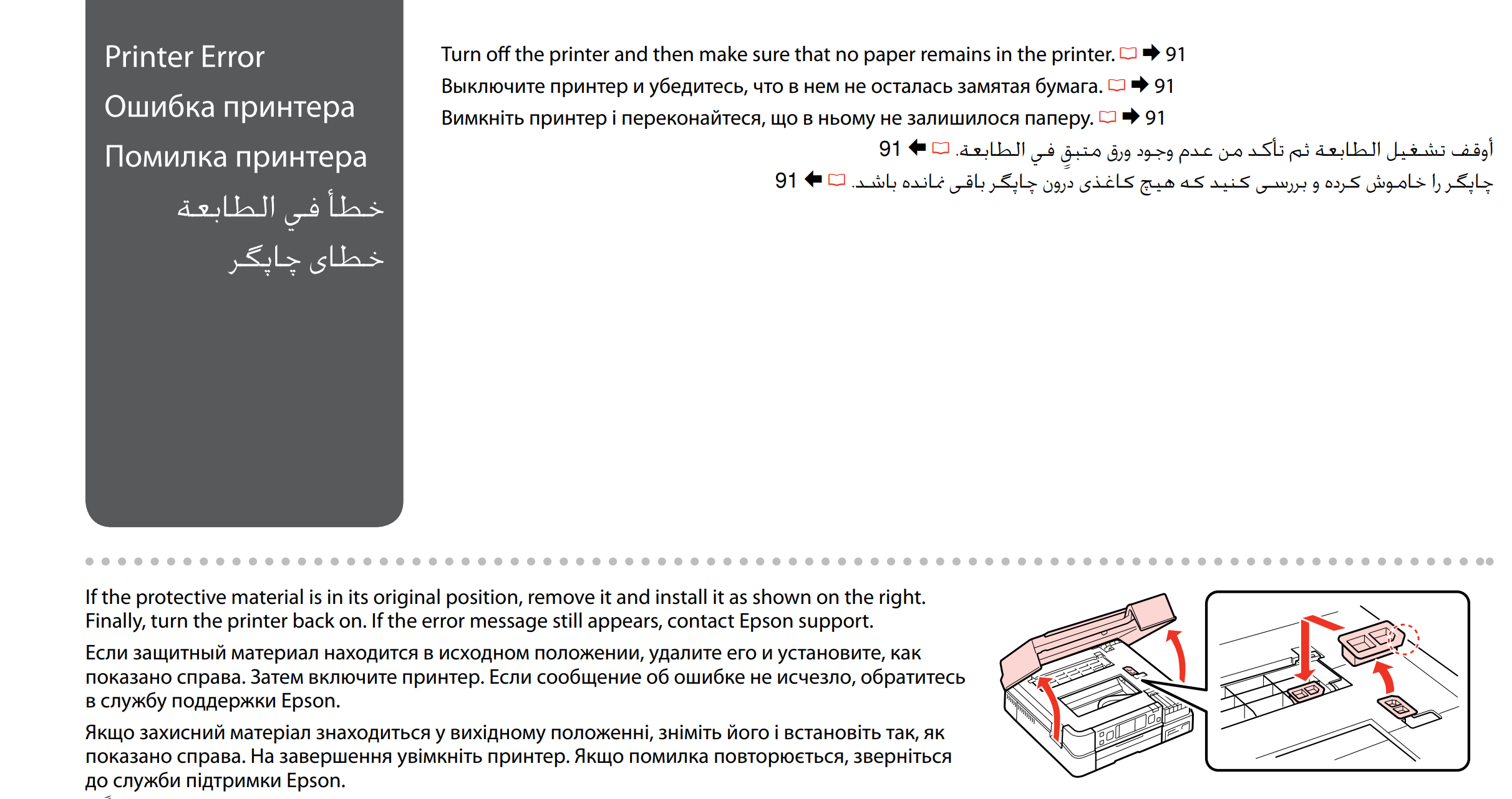

А можете пояснить для чего эта штука? Из оф.инструкции я так и не понял )) Не зря он на замятие бумаги ругается

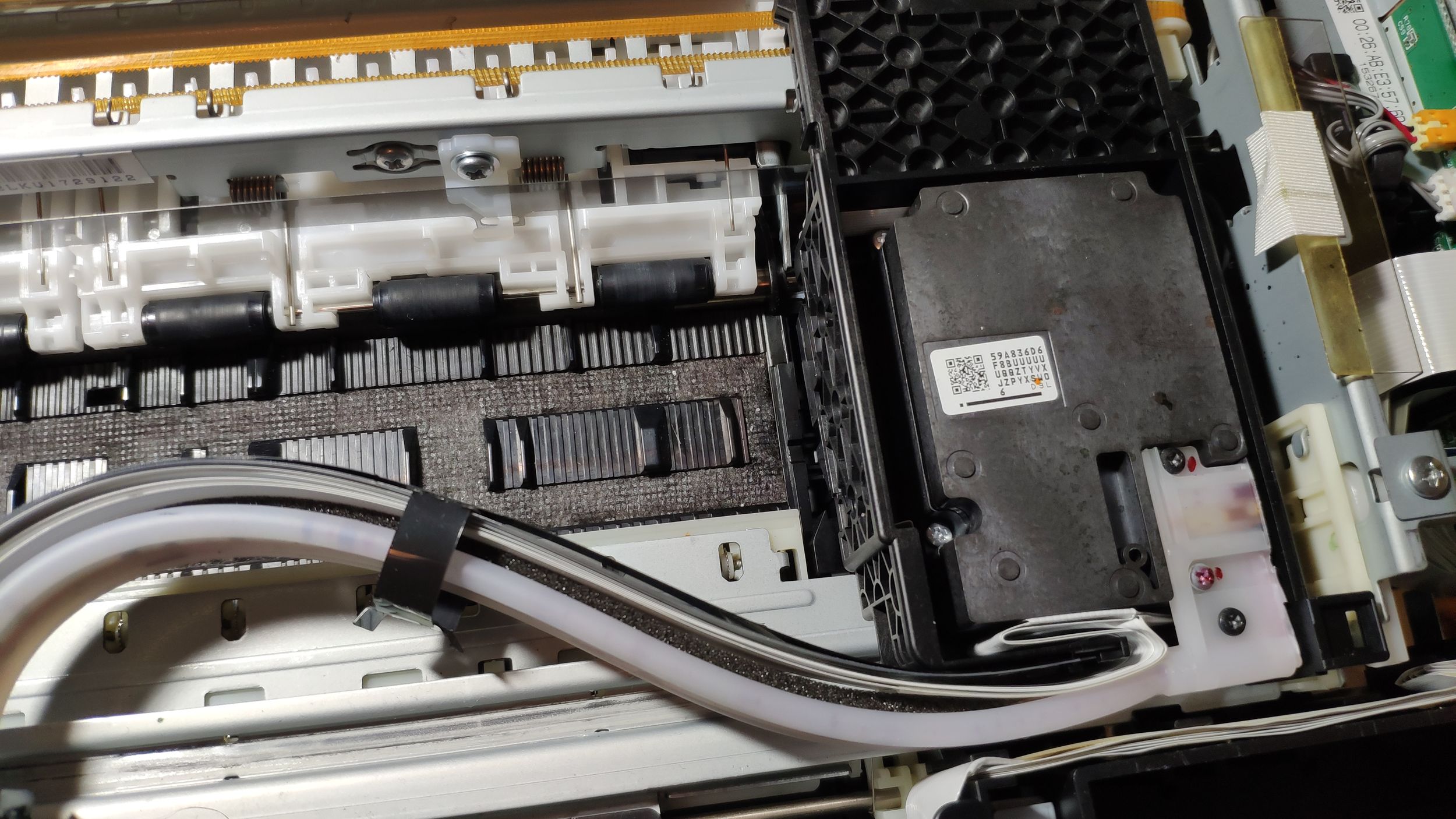

Уже разобрал на половину, визуально всё тут вроде норм. Как проверить вал протяжки? Т.к. он года ~1,5 стоял надо бы еще почистить голову/шлейф/демпфер. Фуф, по сравнению с TX650 замудрённая тут конструкция.

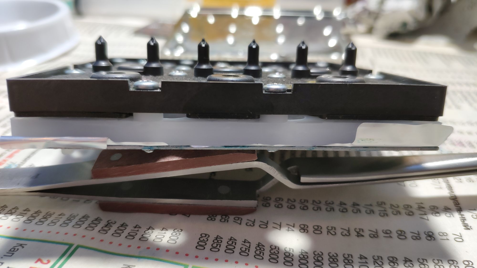

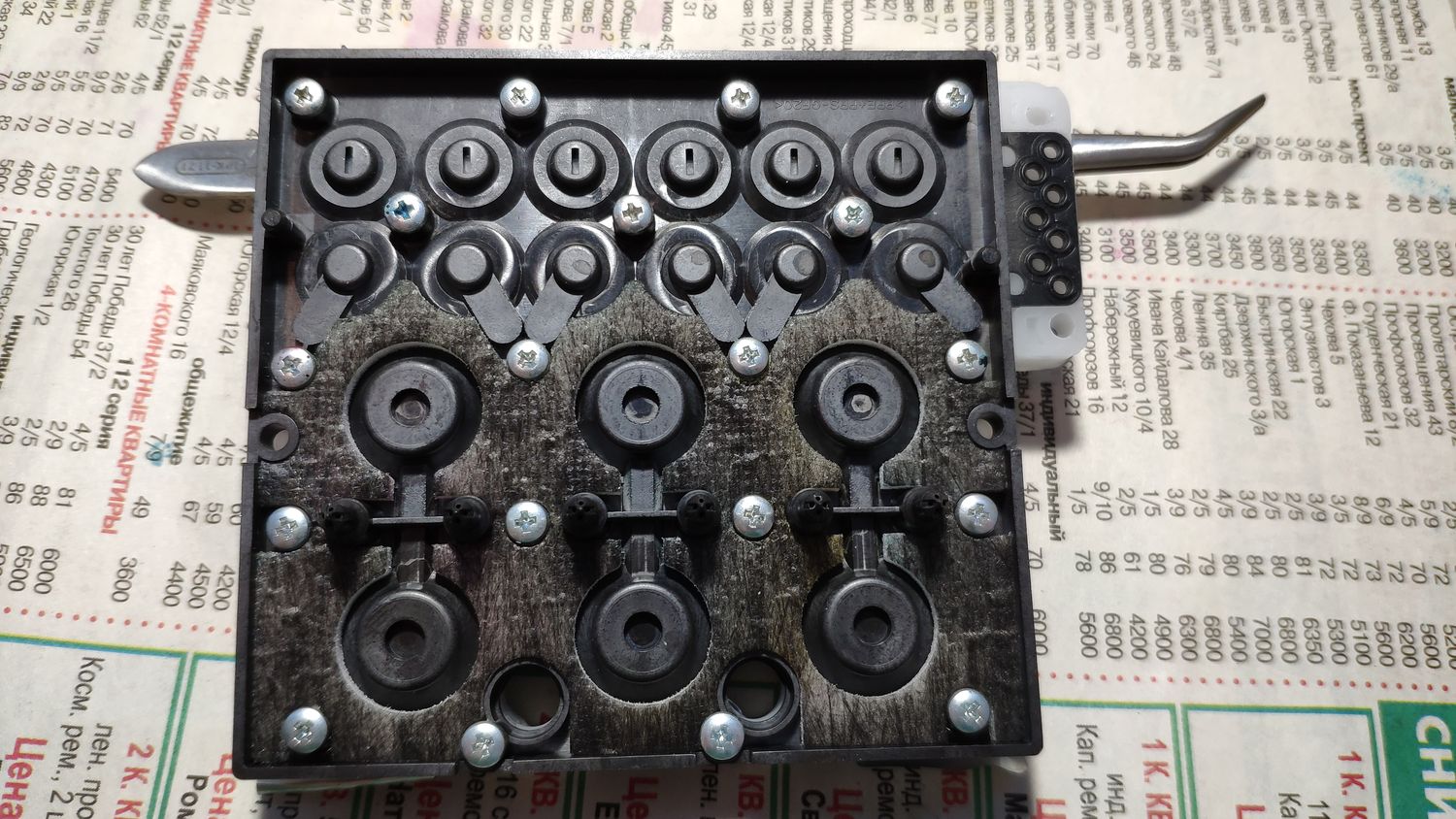

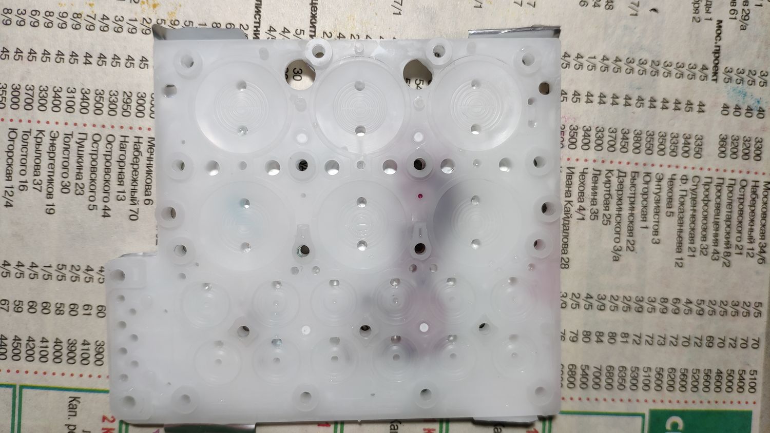

|    Сообщение #18 Отправлено 13 февраля 2020 - 05:36   252chvv

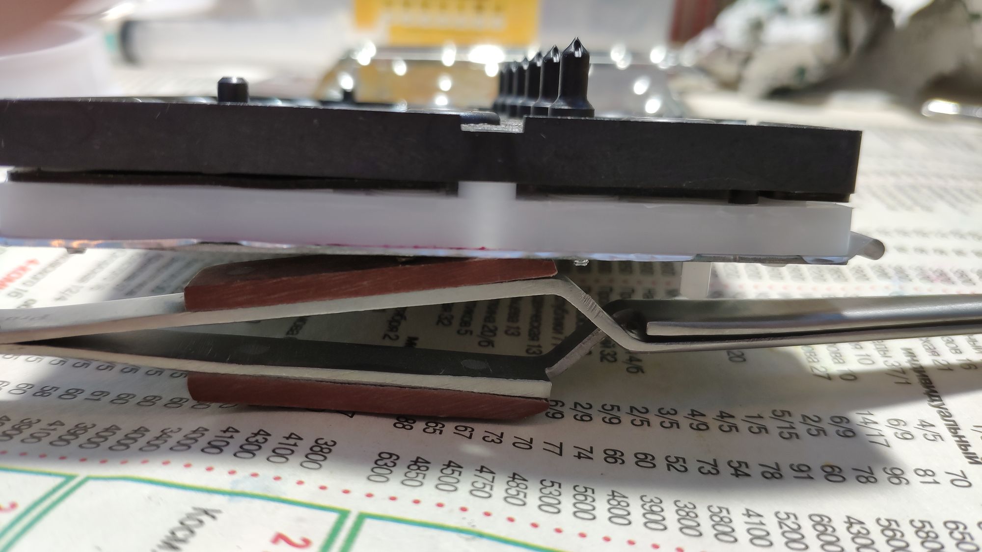

Промыл демпферную камеру. Маджента переливается туда-сюда, а вытекать наружу не хочет. Собрал всё конструкцию, но меня смущает зазор между белой и черной площадками. Он такой и должен быть или я неправильно собрал камеру?
Голова пока откисает в растворе. Для такой головы "дождик" напрямую нельзя делать? Нужно половинить голову?

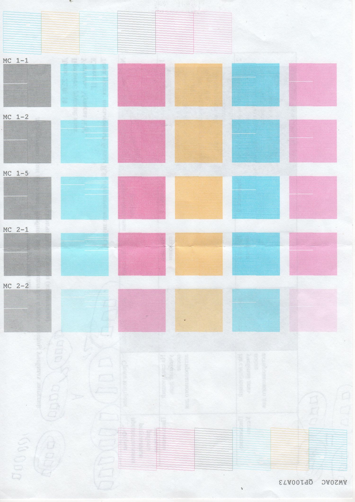

Залил пока что чернила двухлетней давности (находились в родной баночке) + по 2 кубика промывочной жидкости Cactus. В epson adjustment program сделал инициализацию и в ПЗК нагнетал воздух шприцем во время прокачки. Прикладываю тест дюз. Полагаю, что нужно залить нормальные чернила чтобы устранить пропуски? Или тут с башкой проблема?
Кто-нибудь заливал сюда чернила от L800? Цветопередача сильно поменяется?
Какую максимальную плотность бумаги сможет скушать принтер? (официально заявлено 255 г/см2).
В комплекте к мфу идёт задняя крышка вместо дуплекса? Номер крышки 1531394, дуплекс хочу снять, а то мфу места много занимает

|    Сообщение #20 Отправлено 16 февраля 2020 - 10:23   Карапузик
А на фото выше это площадка куда картриджи ставятся? А визу демпфер?
