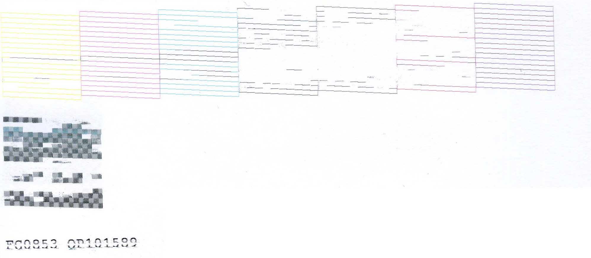

Принтер Epson R1800, СНПЧ - капсульная, чернила пигментные DC-Tec. Система сбалансирована. Доноры - сосуды Мариотта. Тест дюз в приложении.
Такая проблема: после прочистки цвета перемешиваются и пропадает половина дюз. После простоя - большинство дюз возвращаются, если очень повезет, то могут и все появиться.
До этого стояли ПЗК - была такая же проблема. Поставил СНПЧ - первые дней 10 печатал отлично, после прочистки выдавал все дюзы. Что случилось - понять не могу.
Думал в выводе слива стопор, - заливал на капу промывку, откачивал через трубки слива. Проблему не решило. Откуда еще может воздух браться? Капсулы достаточно туго садятся на штуцера ПГ, там воздух не должен заходить.
Измучился уже, чернил дорогущих извел.
Помогите, пожалуйста, грамотные люди!
Заранее большое спасибо!
Epson R1800 Пропадают дюзы после прочистки
Чернила не идут в ПГ. Как вариант - фильтры засорились. Промывать ПГ исключительно обратным отсосом.

при разгерметизации ПГ такое тоже происходит, очень надеюсь что это не ваш случай
| Сообщение #5 Отправлено 27 апреля 2013 - 17:19
фильтра стоят на чернильнозаборных иглах, но скорее всего не на всех ПГ, В В300 например фильтра стоят в демпферах, но так или иначе, обратный отсос самый аффективный и менее безопасный, с точки зрения убить ПГ
| Сообщение #6 Отправлено 27 апреля 2013 - 17:20
Я думал у Эпсонов по крайней мере все фильтры в картриджах
Фильтр есть, в середине ПГ. В вашем случае, я бы снял ПГ и пробовал, как вам посоветовали, обратным отсосом. После этого, пробовать легким давлением, если промывка пойдет через соседние чернилозаборники, ПГ в мусор.

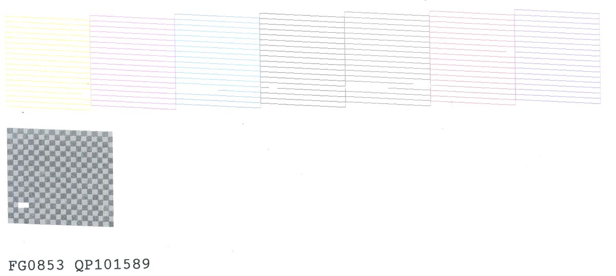

Выкладываю еще скан после простоя.

Динамика положительная. Еще бы фото снпч глянуть с капсулами.
| Сообщение #9 Отправлено 27 апреля 2013 - 22:58
Предполагаю, что у вас подсос воздуха есть у этих капсул- манжеты не плотно прилегают к заборным штуцерам головки. Стоит проверить.
