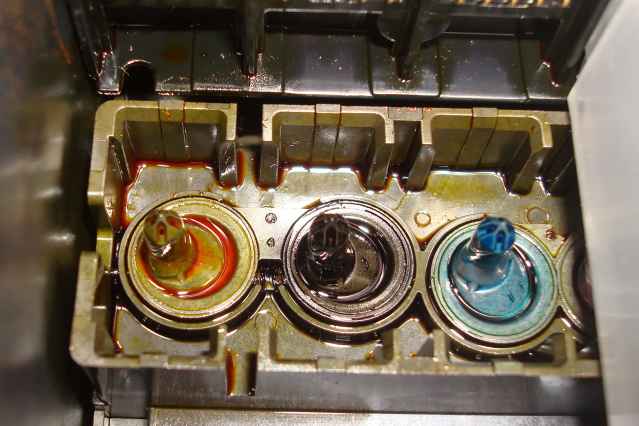

Что имеем:
Epson P50, куплен новым, сразу поставлена картриджная СНПЧ IST, чернила InkTec E0010-01. Пользовались с переменным успехом 5 месяцев. Основная проблема, которая была - это исчезновение жёлтого цвета, которое могло продлиться 1-2 дня (в течение которых делаем прочистки).
Вчера решила присмотреться к "внутренностям" принтера (давно хочу решиться на промывку ПГ шприцами). Сняла картриджи и увидела это... Всё залито желтыми чернилами. Фото сделано после того, как я частично вытерла краску - она была там прям налита! Вчера до снятия картриджей было напечатано штук 70 фото 10*15 в "режиме фото".
Вопрос в том что же произошло и что делать дальше?
После обнаруженного картриджи СНПЧ не подключала.
Буду очень благодарна за помощь!
|    Сообщение #2 Отправлено 27 апреля 2013 - 10:25   Nikolai67
Произошло: разгерметизация картриджа, что не удивительно.
Что делать: Сменить чернила, печатать дальше и надеяться, что чернила не попали на электронику ПГ.
|    Сообщение #3 Отправлено 27 апреля 2013 - 11:50   Vision
Nikolai67, спасибо) А почему картридж разгерметизировался? У нас еще 3 принтера с СНПЧ - не хочется делать одинаковые ошибки. Сменить чернила для чего? Вы имеете ввиду марка плохая?
|    Сообщение #4 Отправлено 27 апреля 2013 - 13:04   pepsiman
возможно уплотнительная манжета на картридже протекает, может криво встала при установке картриджей, а может
если так, то клеить смысла картридж нет, пластмасс из которого он сделан, почти не клеится, можно заменить только его, если найдете, либо целиком блок с картриджами, что более приемлемо, потому как фильтры в картриджах уже наверняка под забиты. На марку производителя СНПЧ, можно внимание не обращать, так как это обычный Китай, упакованный в коробочку IST
|    Сообщение #5 Отправлено 12 мая 2013 - 15:57   Egud
Если вышеперечисленные предполагаемые проблемы не критичны (наиболее реальная, думая, кривая манжета), то ещё одна может быть - доноры высоко стоят. Поднимите принтер на 5-7 см, перед этим поправьте/замените манжету на жёлтом картридже.

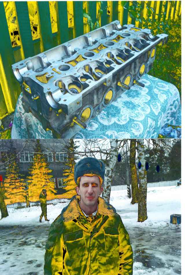

Всё началось с того, что сломался комп, принтер без печати неделю стоял, потом я копировал на нем, потом опять неделю без печати. Сделал комп, решил долить сразу все краски. В желтом картридже ещё была краска. В черном тоже была краска. Я когда достаю картриджи, я всегда пальцем закрывал воздушное отверстие, чтобы, как мне казалось, краска не капала (но после чтения форумов, уже сейчас понял, что не надо этого делать - она не будет капать). Так вот, в желтом картридже, даже когда я закрыл отверстие воздушное пальцем, все равно потихоньку капля образовывалась, при открытом воздушном отверстии - капало примерно капля в 2 сек. Заправил, быстро поставил назад. Печатаю фото и вот что получается:
Прикрепленное изображение: заливает желтым.jpg
Прочистки не помогли.

|    Сообщение #7 Отправлено 24 мая 2013 - 04:54   pepsiman
Jenya_SL,
То что в картридже, принято называть чернилами, а не краской, при снятом картридже или ПЗК, "краска" капать не должна, потому как там стоит клапан, при снятии картриджа, он закрывается, на печать он влиять никак не должен.

|    Сообщение #8 Отправлено 24 мая 2013 - 06:20   Nikolai67
Jenya_SL, слей в бутылочки все чернила с картриджей взболтай и заправь по-новой. Застоялись они.
|    Сообщение #9 Отправлено 24 мая 2013 - 06:51   Manarbek
и выбрось эти ПЗК. Купи нормальную СНПЧ и печатай себе на радость
