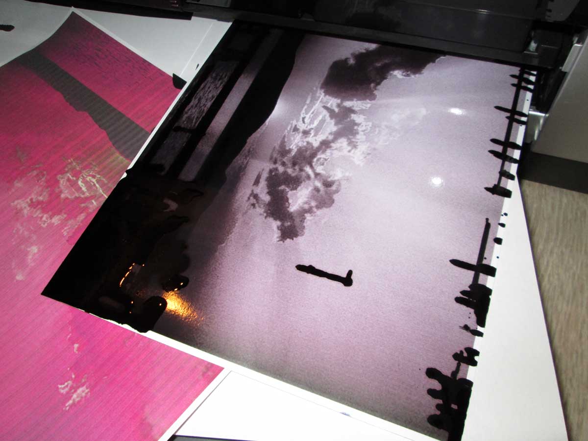

У Epson 3800 - LLK просто выливается! Чернила дс-тек водянка. Издевательств никаких небыло, просто начал ставить кляксы сначало, а теперь картридж выливает за пару листов. Капа вся залита тоже. В чем может быть проблема? Голова пропускает? Фото приложил.

по всей видимости в картридже проблема.

может с демпфером проблема? Попробуй снять и промыть депфер на llk, или поменяй на новый . Можно попробовать поменять местами ллк-лк.

Да я тоже об этом думал. Но он целый нигде не протекает, место его чистое и сухое. Осмотрел его ничего подозрительного не выявил (не вскрывал). Тем более все было нормально, а теперь "сломался" картридж?

что может быть не так с картриджем если чернила к голове поступают?

Поменял местами, щас гляну будет ли лить. Демпфера нового нету. Да и врядли он меняется в этих картриджах.

Как по мне то все банально просто - левые чернила, попал мусор под клапан демпфера вот он и не держит давления.
демпфер в голове
ищи как снять демпфер с головки или того кто поможет это сделать.
демпфер в голове

Да, все больше склоняюсь что на дорогих принтерах стоит печатать оригиналкой.
Подскажи пожалуйста где можно почитать или как вообще промыть демпфер. Голову полностью надо снимать и разбирать?

Спасибо большое! Это действительно демпфер! Картриджи поменял местами ЛЛК с ЛК, так его сразу выжрало (ЛК)! На ютубе нашел только видео по снятию головы на 4800. В гугле ничего не нашел. Попытаюсь так поменять. Теперь вопрос стоит в том где купить демпфер на 3800 в Украине?
п.с. Чернила конечно полное го....!
Это че фотка на профессиональном принтере вся в полосочку помимо клякс?
Ну так если минимум 1 канал не работает (в кляксы всё идёт) оно и будет в полосочку, тем более LLk ...

где то тут воздух прально тебе говорят см демпферы и систему всю подачи чернил мой капу и помпу после реанимации

полосит из-за перелива. Снимай промывай / меняй демпфер и будет счастье.
Точно такая беда была с рх730, но там демпфер не снимается, помогла замена бошки.
