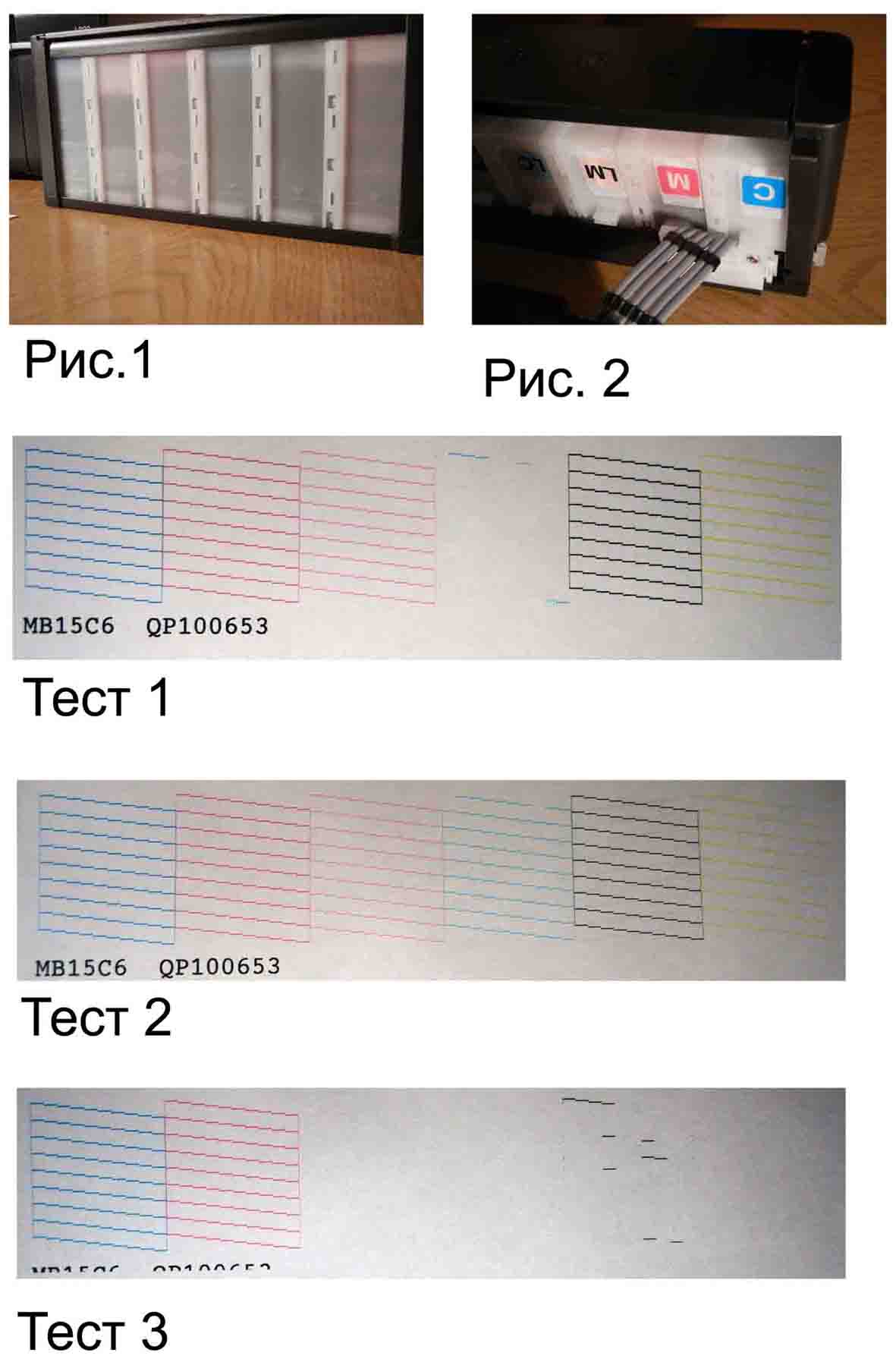

Купил новый L800. Решил заправлять оригинальными чернилами, идущими в комплекте.
Сделал всё по инструкции кроме одного: сразу вывел трубку "памперса" в бутылочку. Трубка была примерно на уровне трубки "памперса". Теперь понимаю, наверное, сделал это напрасно, но теперь уже ничего не поделаешь...
Включил, ввёл коды чернил, прошла прокачка - сначала вылилась прозрачная жидкость (консервант, как я понимаю), а затем немного чернил. Наконец принтер готов к работе. Печатаю первое фото - цвета искажены. Тест дюз - вижу что на всех цветах не хватает нескольких точек. Печатаю цветные полосы на обычной бумаге - ситуация ухудшается, исчезнувших точек становится всё больше.
Провёл прочистку (не усиленную). Не помогло. Вытащил пробки на cyan и magenta. Немного попечатал. Закрыл пробки. Присоединил трубку к "памперсу". Оставил принтер на ночь.
На следующий день сделал тест дюз - ничего не изменилось.
К своему удивлению обнаружил, что опустился уровень magenta (рис. 1).
Прикрепленное изображение: Фото.jpg

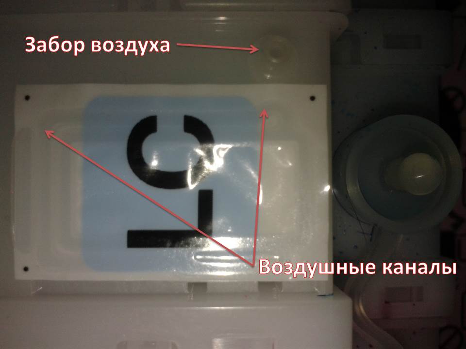

Оказалось, что утечки нет, просто чернила перелились в другую часть картриджа СНПЧ (рис. 2). Скажите, это нормальная ситуация?
На следующий день тест дюз примерно такой: Тест1. При печати light cyan исчез вовсе.
После этого сделал вторую прочистку. Тест почти идеальный: Тест2. Напечатал 4 фото и опять исчез light cyan!
Сделал третью прочистку. Теперь хуже всего: Тест3.
Заметил, что cyan и magenta, на которых открывал пробки, не исчезают.
Больше прочисток делать не хочу, т.к. чернила оригинальные.
Подскажите пожалуйста, что делать?

Для начала проткни иглой воздушные отверстия СНПЧ. Протыкай на ощупь. Важно проткнуть только первую на пути иглы внутреннюю перегородку.
Для чего? - в емкостях СНПЧ залипает мембрана, которая должна впускать воздух в емкость. Соотвественно при прокачке в емкостях создается вакуум, который препятствуйет поступлению чернил в ПГ.

Большое спасибо всем, кто откликнулся. Принтер заработал.
Чудо действительно свершилось, но при этом мне не пришлось принудительно прокачивать систему. Подумал, что протыкать СНПЧ и снимать картриджи рискованно.
Сделал по-другому: открыл пробки на остальных цветах (LM, LC, B, Y), подождал немного. С удивлением обнаружил, что уровень чернил в контейнерах также опустился. Сделал четвёртую прочистку - тест дюз почти 100% (только две точки на жёлтом не работали).
На следующий день отпечатал около 150 фото и эти две точки появились без дополнительных танцев с бубном. Теперь всё хорошо.

ну тогда уж расскажите как до них добраться !
я вот разбирал конструкцию емкостей на Л800-том, и не узрел там никаких мембран по ходу воздушного канала.

Воздушное отверстие расположено возле наклейки с обозначением цвета, если посмотрите внимательно похоже на торчащий штуцер. В комплекте с принтером идут белые заглушки, они как раз предназначены для закрывания этих отверстий. Собственно через это отверстие и нужно делать прокол. Сама мембрана по-моему распологается на боковой стенки емкости, ее видно под пластиком.
Мембрана под наклейками с обозначением цвета. Если есть подозрение, что там что-то залипает, удалите наклейки, а на их место приколхозте по кусочку прозрачного скотча. Будет видно, залипает или нет ИМХО, а прокалывать все же не стоит спешить.

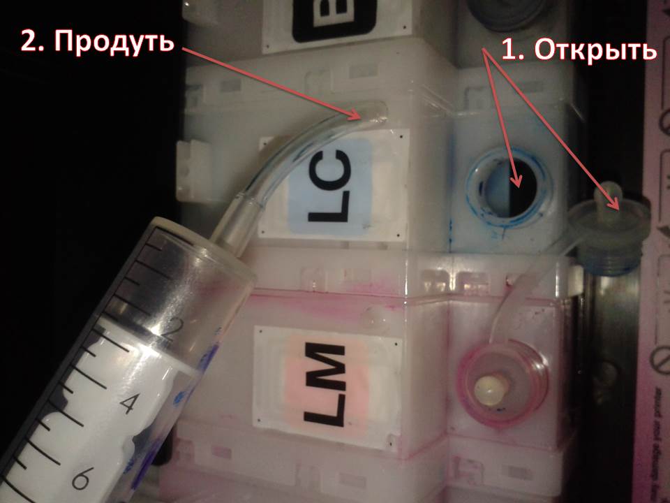

|    Сообщение #15 Отправлено 19 августа 2020 - 14:20   Alerin
Возникла похожая проблема. Не поступают чернила из емкости в трубку, по трубке в картридж доступ свободен, проверил.
Но когда шприцем нагнетаю воздух в емкость, отжимая клапан картриджа, ни в какую ничего не проходит. При этом наклейка с надписью LC надувается.
В том году было то же самое, но еле еле удалось протолкнуть ченила и заполнить картридж.
Причем попробовал нагнетать воздух в заливное отверстие, сняв затычку (диаметр большой, практически не получается), чернила под давление проходят в картридж.
Получается, что из штуцера воздух не проходит в емкость. Другого не могу придумать.
И еще странно, неделю назад печатал 140 фоток, все нормально, сегодня напечатал 20, чернила из картр. ушли
С мембранами так и не понял что к чему.
Что делать? Нужно срочно работать, но не шприцем же заливать чернила.

В другой теме подсказали на ВК в группе "EPSON консультации, ремонт и сервис" что скорее всего - жидкость в мембране
 nimble сказал:
Прикрепленное изображение: 1.jpg
Первым деломПрикрепленное изображение: 2.jpg
похоже вот это и случилось
