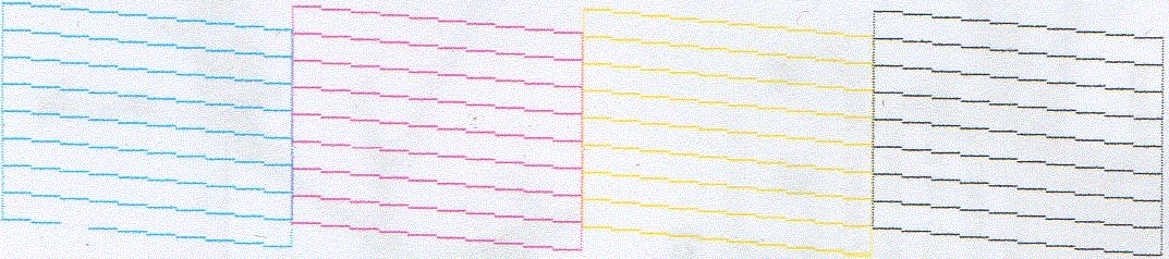

| Сообщение #16 Отправлено 28 сентября 2013 - 15:09
Здравствуйте.У меня вот такая проблема: принтер сх 7300 начат показывать вот такой тест дюз,как показано на изображении.И при этом фото получаются некачественные,как будто в синюю крапинку.Промывка шприцом, прокачка туда-сюда,прочистка пг с утилиты не помогла.Как можно исправить дефект если это возможно? Помогите пожалуйста.
| Сообщение #17 Отправлено 28 сентября 2013 - 23:14
Где-то читал про некую жидкость "КиллБилл". А потом и сам попробовал. За три минуты "открыл" два сопла на R295, которые до этого отмачивал разными промывками ~ месяца, и без толку.
