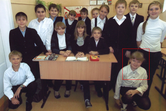

Использую EPSON P50 для печати цифровых фото, чернила Ink-Mate серия EIM-290,бумага LOMOND Super Glossy WARM Photo 250г/м А6.
С приходом новой партии бумаги отметил странное: изображение после печати выглядит вполне приемлемым, но спустя двое суток на ряде фотографий "плывёт".
Прикрепленное изображение: reseters.jpg
Не знаю, на что думать:
1.Чернила? Но поставщик вроде не менялся...
2.Бумага? Раньше фасовка была другой, эта партия и правда отличается от предыдущих.
P.S. При печати док. фото на другой версии LOMOND-а - растекания не отмечается.
Вопрос: из за чего может отмечаться такое растекание? Бракованная/"левая" партия бумаги?

Посмотрел снимок и заметил, что субъект обведённый красным прямоугольником менее резкий. Вопрос: "плывёт", это значит растекается? Если да, то дело в бумаге.

В том то и дело, что этот же LOMOND, но в предыдущих партиях, отличавшийся фасовкой(предыдущие партии - запайка по 100 листов в пластик, эта партия - укладка по 100 листов в пакет, с липким клапаном), был абсолютно беспроблемен...
Просмотр сообщенияЮХа сказал:
Совершенно верно. Растекание и потеря резкости.

Orb_1974, только честно! Сразу после печати карточки в стопочку, друг на друга? (фотография групповая, значит был тираж). На микропорке так делать нельзя. Надо перед укладкой в стопочку дать просохнуть хотя бы 10 минут, и все будет ок.

Хочу напомнить о процессе формирования изображения на примере одной капли. Дюза принтера "выплёвывает" каплю на бумагу. Естественно, попадая на пористый материал, капля слегка меняет геометрию. Происходит небольшое растекание и незначительное увеличение размера. Мы все знаем, что при печати на обычных бумагах струйные принтеры с водными чернилами дают крайне плохое изображение, годное только для черновиков. Это следствие большой впитываемости обычных бумаг. На бумагах специализированных (фотобумагах) растекание капли минимально. Повышается т.н. разрешающая способность. Но и в случае применения специализированных фотобумаг есть варианты получения менее резкого изображения и изображения более резкого. Связано это с влажностью. В общих чертах, чем влажнее носитель, тем "мягче" изображение. Капля, попадая во влажную среду успевает растечься больше. И наоборот - попадая в более сухую среду капля практически мгновенно стабилизируется.
Что может привести к локальному дефекту? Очевидно, нарушение технологии изготовления фотобумаги. Но может быть в конкретном месте было воздействие влаги? Например, мокрого пальца.
Конкретную партию нужно выборочно протестировать. печатая штриховые изображения и рассматривая полученные отпечатки с увеличением (через лупу). Если дефект повторится - в помойку. Или взад продавцу с получением компенсации. По вкусу. :ilove-r-ru:/>
Кстати. естественно, не стоит складывать только что отпечатанные отпечатки в плотную стопку.
