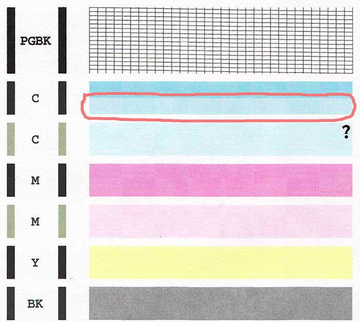

Здравствуйте.
Подскажите пожалуйста по моей проблеме с печатью на принтере Canon MP600.
Прикрепил к сообщению файл.
Тест полного синего цвет печатает с полосой прозрачного-синего цвета.
Очистку, глубокую очистку, промывку шприцом-ваннночкой делал.
Что это за проблема. Подскажите решение.
Спасибо.
  • Прикрепленное изображение: Проблема принтер.jpg
|    Сообщение #2 Отправлено 21 апреля 2013 - 16:56   aaaa
Просмотр сообщенияAntja сказал:
Проблема дешифратора ПГ. Менять ПГ, лучше принтер.
|    Сообщение #3 Отправлено 21 апреля 2013 - 17:25   SCORPIC
Antja, печатайте все в режиме Высокое качество и все нормально будет. Это дешифратор - не лечнтся. Нужно новую голову менять.
|    Сообщение #4 Отправлено 21 апреля 2013 - 17:45   aaaa
Другими словами, старую печатающую головку принтера надо (желательно) поменять на новую. :rolleyes:
|    Сообщение #5 Отправлено 21 апреля 2013 - 17:48   Antja
По проблеме все понял.
В режиме Высокое качество действительно все в порядке.
Спасибо большое за ответы.
