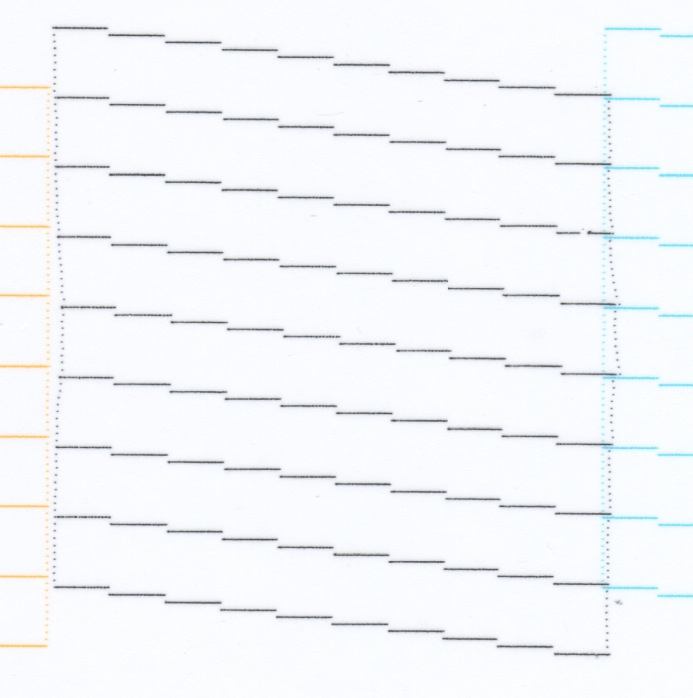

День добрый. Давно уже мучаюсь с принтером, то сохнет, то еще чего... Раньше был вообще ужас, но сейчас осталась одна проблема- поплыл черный цвет. К слову, стоит СНПЧ.
  • Прикрепленное изображение: Снимок экрана 2013-04-21 в 17.56.48.jpg

В первую очередь сменить чернила на свежие.

Пользуюсь Ink-Tek 10 серией, может что-нибудь еще посоветуете? Читал про них много нехорошего в последнее время

меняй черный

это когда интересно? Пользователи уже год с лишним трубят по поводу этой серии Инктека, точнее именно с черным цветом. Так что повторюсь: слить эти чернила, промыть систему, шлейф, картридж-капсулу и заливать свежие

|    Сообщение #7 Отправлено 21 апреля 2013 - 16:52   pepsiman
