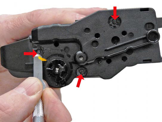

надо снимать контактную насадку фотобарабана - Этого делать нельзя так как потом у Вас картридж не будет печатать эта насадка снимается и устанавливается вместе с боковиной отлично и должна находиться только в определйнном положении.
2. Насадка сама изменит свое положение на 3-5 заправке и картридж будет гнать пустой лист.
Из -за положения этой насадки картридж не печатает так как должен (не полностью лазер засвечивает фотобарабан). Заправил тонер статик и новый фотобарабан там стоит. Другой картридж S, где контакт зафиксирован после заправки не снимая отдельно контакта, а только вместе с боковиной (на ссылке 2 шаг №3 - запретить использовать) печатает супер и вопрос к аппарату отпадает. Контакты все прозвонил и все супер.
Все мои корректировки показаны желто-оранжевым градиентом
Решение:
В этом положении должен быть зафиксирован левый флажок контакта фотобарабана

Прикрепленное изображение: 5359_f3f6acdee19aec6217cb3c308bae161b_2.jpg

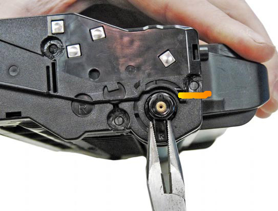

С правой стороны картриджа в МФУ SCX4729FD Подвигаем шторку вперед и фиксируем ее скотчем.
Правый флажок контакта фотобарабана должен находиться в горизонтальном положении.

Прикрепленное изображение: 5360_140e49f5b14cda21d5939689cb247d33_1.jpg
После этих действий картридж печатает супер как и должен был печатать.
Если надо левую шторку в МФУ SCX4729FD подвигаем вперед и фиксуем ее скотчем, так чтобы скотч не мешал контактам.
