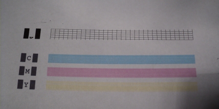

Привет всем. У меня Epson xp-103 с снпч, с котрого началось мое знакомство по настройке и переделке принтеров. Теперь вот почти даром откопал старенький Canon Pixma ip1000.Делать нечего,вот и решиложивить его, потренироваться немного. Отмочил, все как на форуме было описано, работает хорошо, сбросил памперс, цветного картриджа нет, а черный полосил, то есть печатаю квадрат черный, а принтер мне выдает полосы, такое ощущение,что половина голвки не льет чернила. Обновил драйвера. Проверка сопел на фото 1, а проверка калибровки пг на фото 2. Прикол в том, что любой файл печатает полосами, а если распечатать калибровку, то печать нормализуется, выключаю принтер, включаю, и снова полосы. Какой то сбой непонятный. Кто может подсказать, как с этим бороться? Понятно что принтер старый, но ведь работает, только глючит слегка. Что посоветуете?

|    Сообщение #2 Отправлено 17 апреля 2013 - 13:27   alexsandr-
Перезалейте фотографии с большим размером ни чего не разглядеть.Интересно было бы увидеть , как он печатает с цветным картриджем
Проверьте наполнение краски в картридже.Всё ли с губкой в порядке.Может воздух попадает.
|    Сообщение #3 Отправлено 17 апреля 2013 - 17:46   valentinzubtech
Поставилальтернативный картридж цветной, фото прилагаю, все равно половина черного не печатается, может и черный новый поставить, а то ему пару лет ужет скоро

|    Сообщение #4 Отправлено 17 апреля 2013 - 19:19   burykin
Да видно же, что половина дюз не печатает. Меняйте чёрный.

|    Сообщение #5 Отправлено 18 апреля 2013 - 07:06   valentinzubtech
Я там читал. Пг визуально осмотрел, вроде в норме, помпу попробую промыть. Сейчас ищу аналогичный принтер, чтоб проверить пг. Про непропечатанные полосы я все уяснил, только он у меня печатал без полос. Я напечатал лист калибровки пг, который вышел без полос, а потом сразу же напечатал текст, и тоже все в норме, а потом снова полосы. Поставил пг еще отмывать. Заменю черный, промою помпу, и отпишусь.

Просмотр сообщенияvalentinzubtech сказал:
:biggrin:
Или контакта нет или дешифратор. Визуально не посмотришь.
|    Сообщение #7 Отправлено 18 апреля 2013 - 07:15   valentinzubtech
Если контакта нет, то это можно поправить, а дешифратор если накрылся, то исправить уже нельзя? Надо менять пг?
|    Сообщение #8 Отправлено 18 апреля 2013 - 07:25   koka
угу...только дешевле новый принтер.
