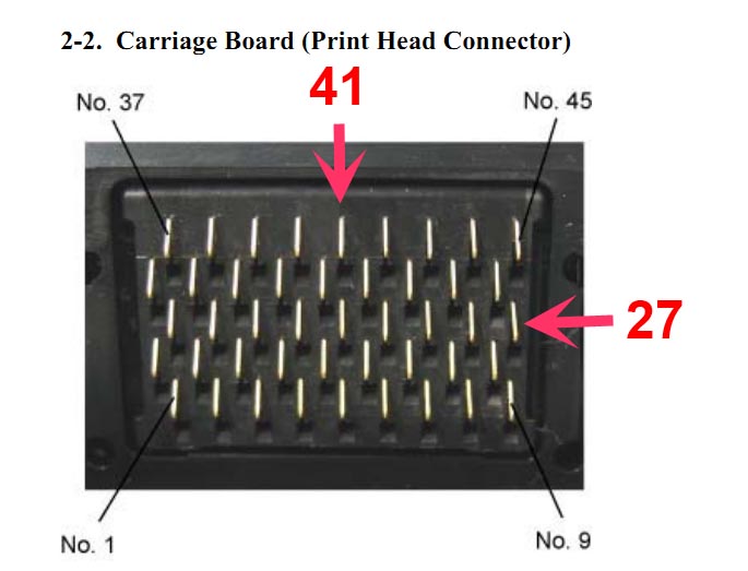

Возможен отказ термосенсора. Вроде бы лечится впайкой диода к 41 контакту ПГ B_DIA 1 Diode Sensor Аnode. Сам не пробовал.
Нужен сервис мануал по вашей голове смотреть. Прикол в том что этот контакт в ПГ по центру сверху. Например вот такой ftp://prapor.myftp.o...anual_Draft.pdf 72 страница распайка каретки, контакты бошки зеркально наоборот.

Спасибо, но я имел ввиду - как найти конкретно на моей ПГ контакты термосенсора, для подпайки диодов.
Особенно, если в термосенсоре обрыв.
| Сообщение #16 Отправлено 17 апреля 2013 - 08:21
Для начала надо найти таблицу назначении контактов для ...73 ПГ. Также надо обратить внимание, что в каретке 9 контактов в одном ряду, а в ПГ- 8.
| Сообщение #17 Отправлено 17 апреля 2013 - 10:01
Расжевал уже в 8 посте где искать и ткнул на какой странице мануал читать.
Качать мануал надо вовремя, все там прекрасно скачивается. Видимо фтп сервер на компе чем то стоит и комп иногда вырубают.
| Сообщение #18 Отправлено 17 апреля 2013 - 10:20
В том мануале Canon 5300 принтер, ***67 ПГ.
aDAnsk интересует ***73 ПГ.
| Сообщение #19 Отправлено 17 апреля 2013 - 10:25
aaaa, искать значит нужно или сравнивать контакты на других мануалах принтеров. На мфу сложней найти требуемый сервис мануал, да еще и такой подробный.
| Сообщение #20 Отправлено 23 апреля 2013 - 06:34
Читать тут http://forum.ixbt.co...cgi?id=13:47123 искать свои контакты и действовать по аналогии паяльником.
