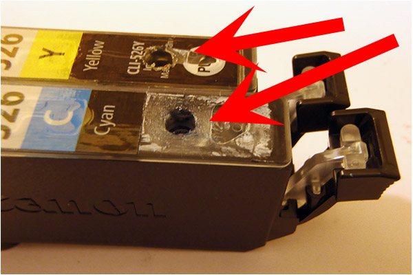

Читал инструкцию, как заправить картридж Canon PGI-520PGBK.
Цитата из инструкции:
"Если Вы собираетесь хранить картридж то необходимо заклеить скотчем воздушный канал и выходное отверстие."
Т.е. после заправки, перед тем как вставить картридж в принтер, нужно заклеить эту часть картриджа?
Прикрепленное изображение: ff7304d43315b9d1fdf473f15583ed4a.jpg

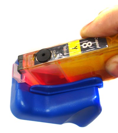

1) Как называется такая штука?
Прикрепленное изображение: canonprogr2_m.jpg
2) Есть такие "готовые" картриджи, в которых отверстие уже сделано заводским способом?
Прикрепленное изображение: 492842271_412.JPG
|    Сообщение #2 Отправлено 15 апреля 2013 - 14:06   aaaa
Просмотр сообщенияn199a сказал:
Это уже по законам Мерфи. Если можно что либо напутать, то вы и напутаете. :rolleyes:
Или вы собираетесь хранить картридж, или будете немедленно его использовать в принтере?
|    Сообщение #3 Отправлено 15 апреля 2013 - 16:44   burykin
не нужно ничего клеить, закрыть пробкой отверстие для заправки.
Называется ресеттер, восстанавливает уровень чернил до максимального
есть, ПЗК называются.
