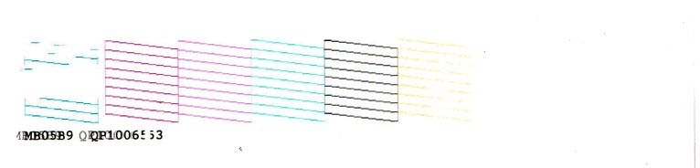

EPSON L800 после нескольлких обычных и супер прочисток цвет "cyan" не проявляется полностью, а остальные цвета проявляются нормально. Так же надпись внизу двоится (зд эффект). Калибровка полностью не удается, в середине процесса, принтер громко шумит и показывает надпись " General Error" и две последние кнопки на принтере мигают желтым цветом. Принтер куплен Приобретено: пол года тому назад.
Проблема возникала 6 апреля 2013 г.
Чернила: Водорастворимые "Оптимум"
Распечатано: 10500 стр.

Не надо паниковать. У вас абсолютно штатная ситуация, описанная сотни раз. в т. ч. числе и на этом форуме. Надо провести небольшое обслуживание - протереть ленту энкодера. И полностью заменить чернила на свежие. Чтобы не было подобных проблем в будущем лучше залить оригинальные чернила.
| Сообщение #3 Отправлено 15 апреля 2013 - 11:44
VLADele3, чернила слить в унитаз и заправить оригинальными. Пробуйте
| Сообщение #4 Отправлено 15 апреля 2013 - 16:44
Извините, но лента энкодера что это, и где она находиться, и какиим оразом туда добраться не повредив ничего? И чем надо протереть? (новичок, потому и такие вопросы, строго не судите). С оригинальными чернилами у нас проблемы, т.е в нашем городе их вообще нет. Если заказать, доставят их чере3 2 месяца, минимум 1,5 месяца. т.к мы живем оч далеко:(, т.е в Якутии. значит,Кроме замены чернила у меня нету выбора?

с промывкой желательно
| Сообщение #8 Отправлено 15 апреля 2013 - 19:07
возможно демпфер нужно вытащить и с помощью шприца вытянуть воздух (заправив его полностью чернилами)
