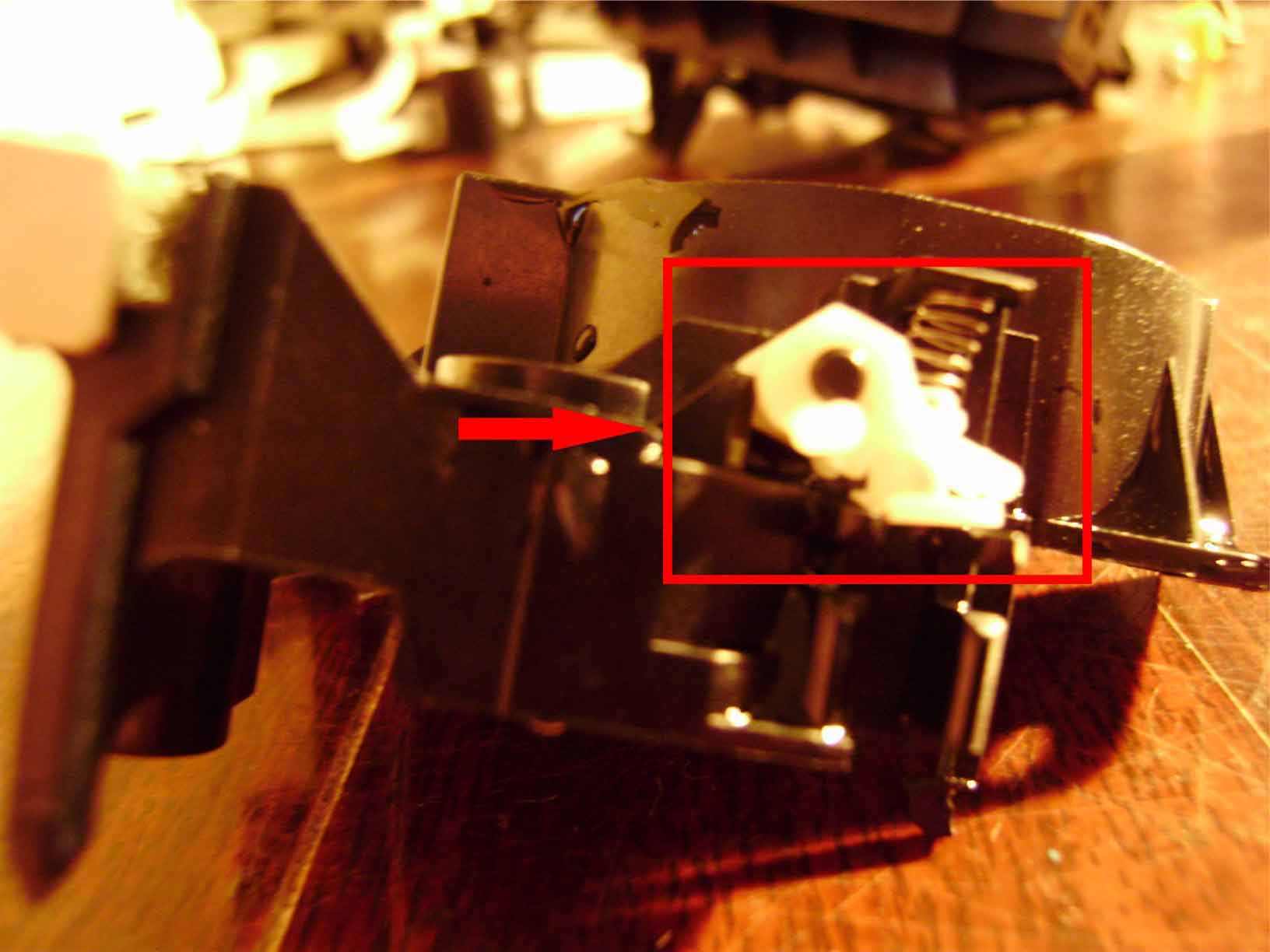

После запуска, принтер начинает проходить начальную инициализацию, медленно проезжает каретой справа налево, делает 2 качка возд. помпой, далее во время заезда кареты на парковку, выкидывает общую ошибку.
После осмотра, привекло внимание такая "деталька" (см. фото), практически уверен, что что-то тут нехватает:
Прикрепленное изображение: 1-1.jpg
Извиняйте за качество, ничего лучше нет.
Это скорее просьба, может у кого есть фото или есть возможность сделать фото парковки.
Спасибо.

Сам же и отвечаю.
С этой "деталькой" всё нормально. Скорее всего она отвечает за сброс воздуха при прочистке ПГ.
