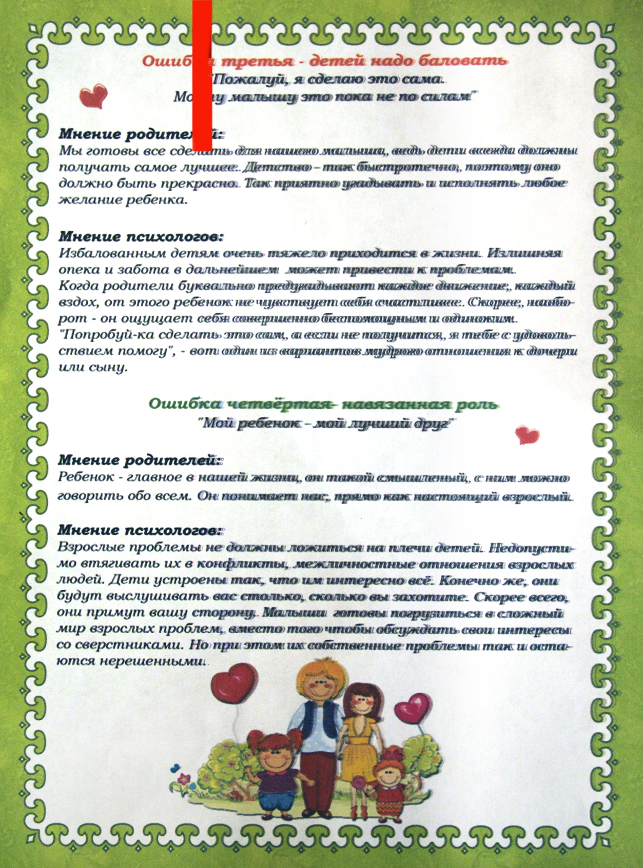

|    Сообщение #8 Отправлено 20 декабря 2015 - 22:50   valera-s66
С файлом получилось.Где красная метка-там идёт слабая светлая полоса( на фото её не видно)

|    Сообщение #9 Отправлено 21 декабря 2015 - 03:52   pepsiman
причину стука устраните для начала, двоение как пра правило бывает, правильно подметили коллеги
Грязная лента энкодера.
далее, из за неправильной калибровки ПГ из драйвера, из за неправильно проложенного чернильного шлейфа СНПЧ (задевает - создает помеху). Высохшей штанги и умирающего CR-Motor
