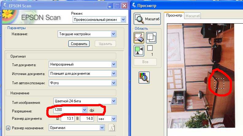

|    Сообщение #66 Отправлено 08 августа 2009 - 20:06   major.39
Я делал так
Прикрепленное изображение: _________1.jpg
а потом сохраняешь для web в шопе и все.

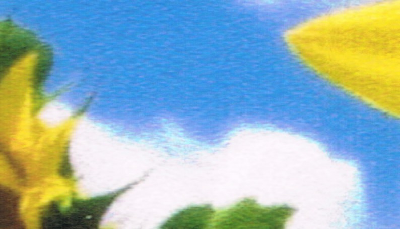

|    Сообщение #67 Отправлено 09 августа 2009 - 10:31   inove
Вот,
часть размером 8,4х4,8мм.
Качество печати - фото, бумага инктек для струйников 105гр.
Прикрепленное изображение: mfc6490cw_1.jpg

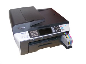

|    Сообщение #68 Отправлено 12 августа 2009 - 15:32   inove
Сам агрегат собственно:
Прикрепленное изображение: bro6490.jpg
|    Сообщение #69 Отправлено 12 августа 2009 - 16:26   oxion
Да, интересная моделька, СНПЧ уже встроено видимо?

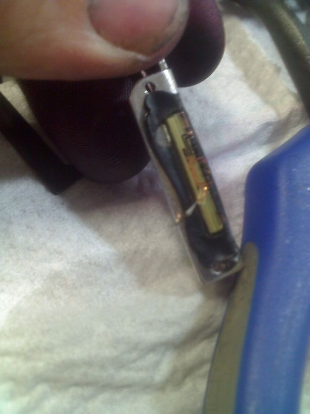

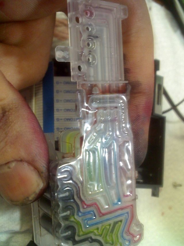

итак:
сама ПГ вид сверху. снята крышечка и плата.
Прикрепленное изображение: 1.jpg

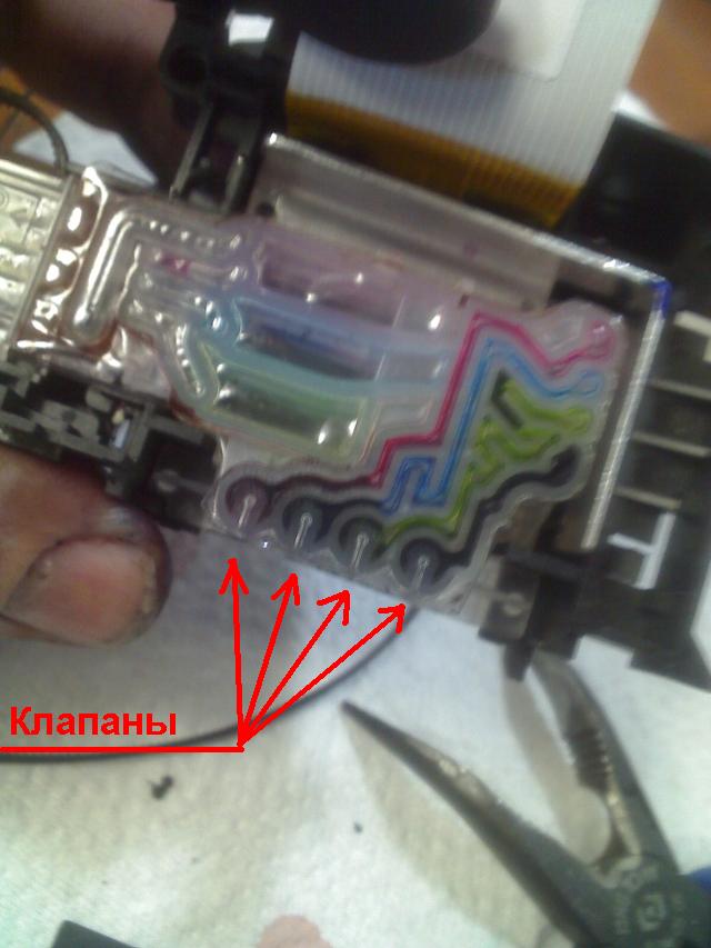

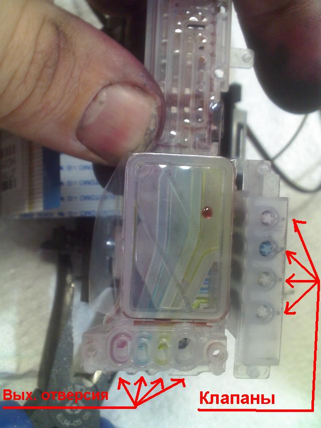

далее я снял систему подачи чернил. для отого открутил 2 болтика и срезал заплавленные штырьки на которых вся эта конструкция и держалась
Прикрепленное изображение: 2.jpg
эта же система, вид снизу . как видим нет никаких фильтров чернил. на фото не видно конечно, но внутри нее столько всякого г.на плавало, что я даже был удивлен как оно еще и печатало хоть что-то. так же видим клапаны системы подачи чернил, которые при прочистке помпой надавливаются. точного назначения их я не понял, но скорее всего для того чтоб выпустить случайно попавший воздух в систему подачи чернил
Прикрепленное изображение: 3.jpg

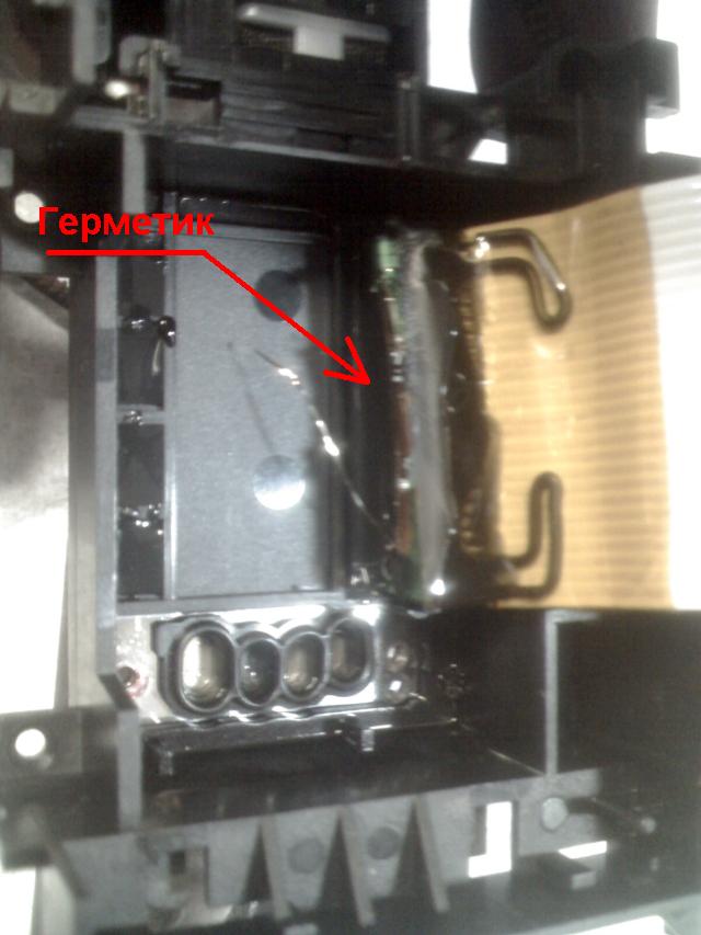

а вот на этом месте я совершил роковую ошибку: если посмотреть на первый снимок, то будет видна железная Г-образная пластина, которую я тоже снял. снимал потомучто ПГ была залита после чиски в УЗ ванне(которую кстати с успехом выдержала). помня о том что вода и электроника друг с другом не дружат я решил сползать к входу шлейфа в собственно печатающую часть ПГ и вытереть всю влагу. как оказалось этого можно было и не делать - там все залито герметиком и ПГ успешно работала бы даже если в ее корпусе булькалось немного воды. а причина смерти от снятия железной пластины проста. к ней снизу приклеен такой-же процессор ПГ, как и у эпсонов. т.е. сначала идет шлейф на немного контактов, затем эти контакты входят в процессор, а уже от него отходит шлейф с кучей контактов. (тут видим уже 1е сходство с пьезоэлектриками, т.е. эпсон.)
на снимках хоть и хреново, но виден герметик и заодно входные отверстия от системы подачи чернил. на другом снимке виден проц намертво приклееный к железной пластине.
Прикрепленное изображение: 4.jpg
Прикрепленное изображение: 5.jpg

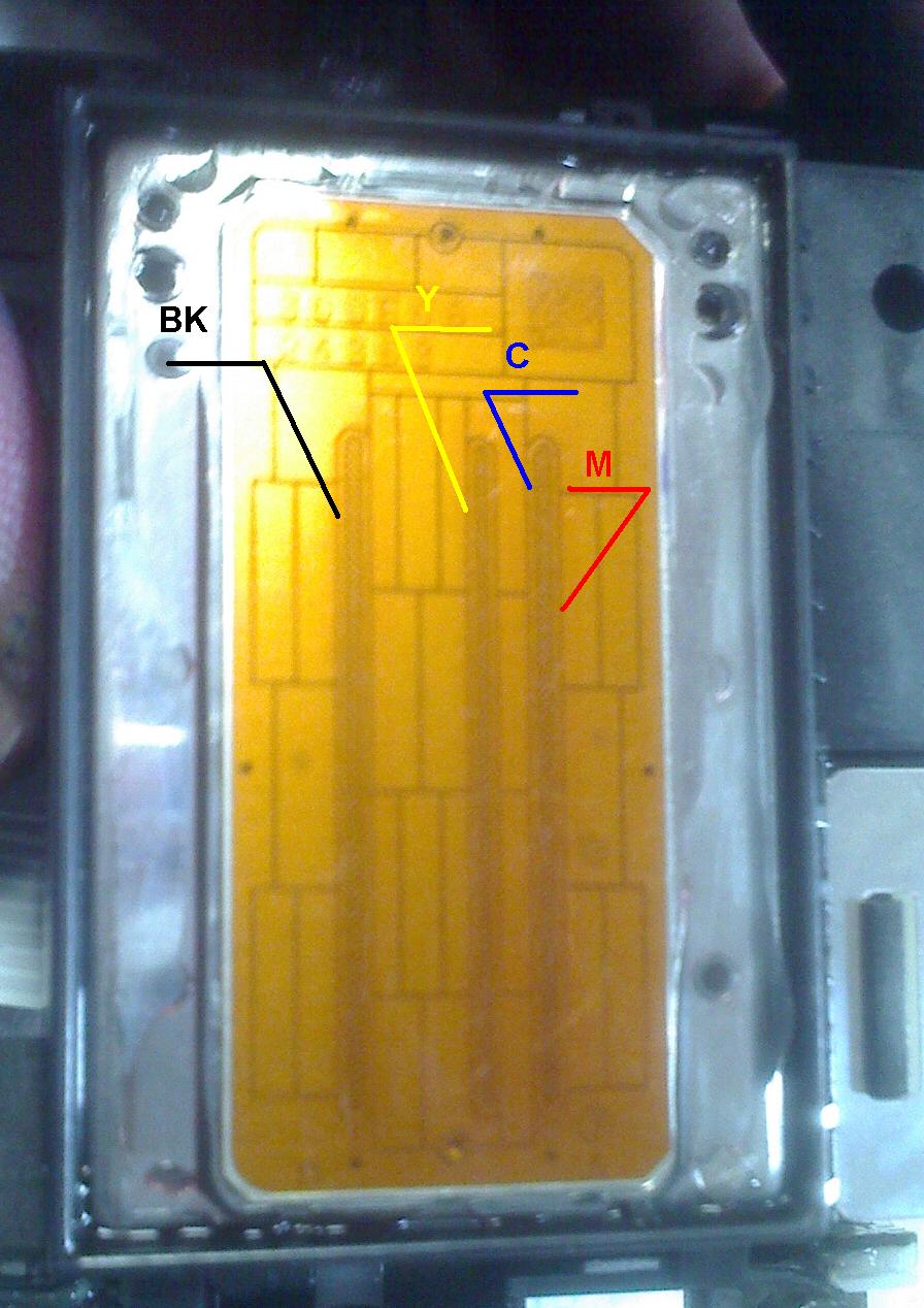

ну и собственно площадка сопел конструктивно схожа с эпсоновской. т.е дюзы видны невооруженным глазом, их количество не очень большое и расположены они в "ряд". точное количество не считал, но вроде у черного 180 дюз (2 полосы) у цветных по 90 (отдельно желтый и визуально слитые в один блок циан и магента)
эту фотку сильно уменьшать не стал дабы можно было хоть что-то разглядеть.
Прикрепленное изображение: 6.jpg
вот такие итоги вскрытия пг от бразера. итог: пг с оторванным процом естественно мертва, но принтер со вставленной пг в таком состоянии не сгорел, всего-лишь написал "Cannot print". хорошо что хозяин принера оказался моим постоянным клиентом и просто нормальным мужиком и махнув рукой сказал "а и хрен с ним, а то задолбал уже". иначе такой опыт влетел бы мне в копеечку.
вот собственно и все, если что-то забыл то пишите, постараюсь ответить.

|    Сообщение #77 Отправлено 16 августа 2009 - 07:13   major.39
Просмотр сообщения_axel_ (15th August 2009 - 11:26 PM) писал:
А что изначально было с принтером? Я так понял, что некоторые способы "жесткой" промывки ПГ на "братьях" не возможно применить.
|    Сообщение #78 Отправлено 16 августа 2009 - 08:21   _axel_
да изначально отсутствовало дюз 5 на черном цвете + несколько пылило и косоструило, ну и на цветных тоже по несколько дюз не было. промывать обратным отсосом с установленной системой подачи чернил имхо почти невозможно. но зато если снять эту систему каналов, то можно получить прямой доступ уже каналам в пг, отстается одна проблема - как бы к ним так аккуратно присосаться дабы можно было поставить голову в ванночку с промывкой и вытягивать ее на себя. если получится придумать как это сделать, то результаты промывки мне кажется будут близки к 100%.
Осторожно - нам все можно!
|    Сообщение #79 Отправлено 16 августа 2009 - 09:12   major.39
Просмотр сообщения_axel_ (16th August 2009 - 09:21 AM) писал:
Ну для одного типа голов приспособа у тебя уже есть :D , промывай родую систему с убитой головы и можно будет ее исползовать, ставя на место забитой.
|    Сообщение #80 Отправлено 16 августа 2009 - 09:22   _axel_
дык отдан девайс то уже:( а жаль, действительно можно было бы придумать приспособу для отсоса.
хотя есть еще одна мысль - если снять резиновый уплотнитель-разделитель каналов (на рисунке 4 виден) и сунуть это дело в уз ванночу, то муть из желоба при работе должна выполти будет наружу, только вот вопрос вся ли она выползет..
