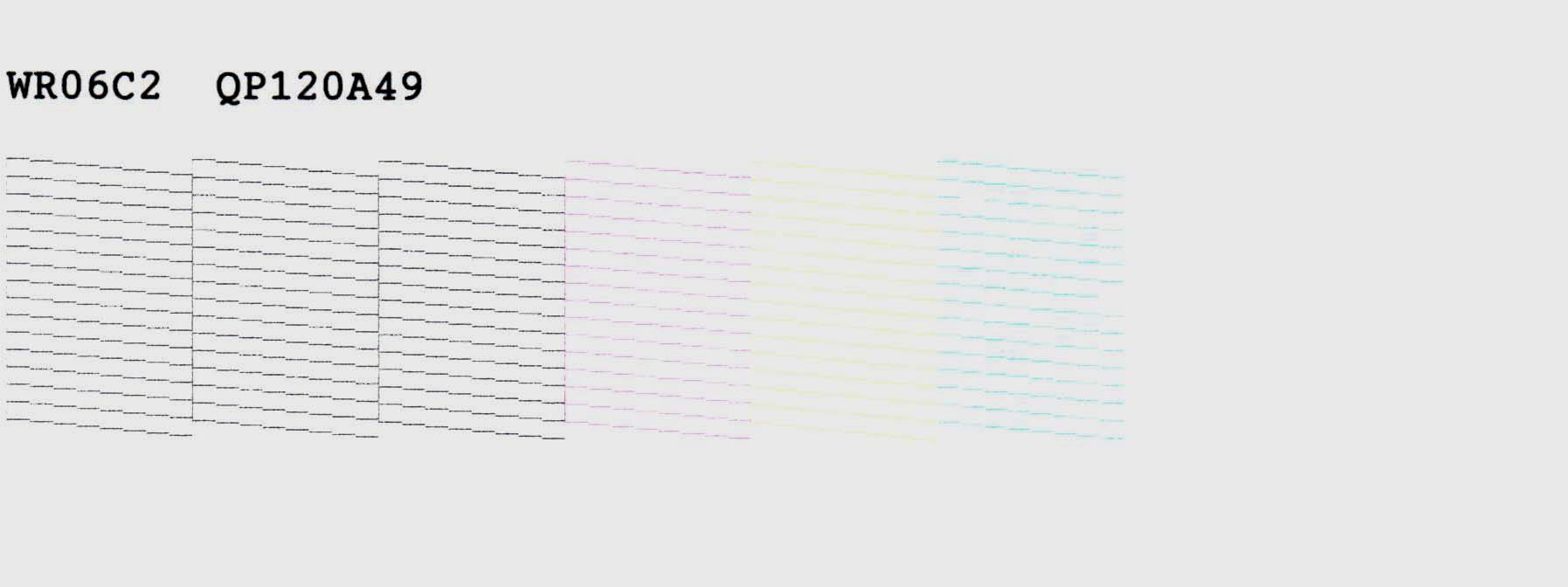

|    Сообщение #7 Отправлено 13 апреля 2013 - 08:51   antsmol67
Просмотр сообщенияavs60 сказал:
Будет тест дюз
вот он, тест дюз, опять нет двух дюз на синем
может в действительности проблема в чернилах?
  • Прикрепленное изображение: Без имени-1.jpg
|    Сообщение #8 Отправлено 13 апреля 2013 - 08:56   aVs
Ну циан то совсем не айс! Чего бы не полосить... Ну и косоструит он же... Сложно по такому разглядеть...
Просмотр сообщенияantsmol67 сказал:
Запросто.. Разбавте малость RSL-кой...на 5-10% для начала. Ну и когда куплены, распечатана тара когда? Все чернила имею срок годности гарантированый.
