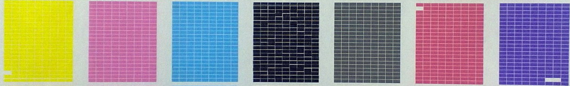

Имею сей сабж более 4-х лет.
Всё это время использую оригинал картриджы к нему.
Печать не поточная, для дома, но пару раз в неделю минимум.
Небольшие дефекты в печати фото появились, и я сделал тест дюз, которые прилагаю.
Прочистки не помогли. Косоструй Black Mate появился, и другие дефекты.
Я не специалист в этой области, и что бы не навредить, хочу спросить вашего совета- как лечить?

Прикрепленное изображение: 1 Тест сопел Epson R800.jpg

Оригинальные чернила не панацея, в особенности пигмент. Как и любые имеют срок годности. Основа импаряется, вязкось меняется...
Проблема может решиться очень просто заменой картриджей на новые, а может не решиться и через пол-года интенсивной работы по реанимации ПГ. Особенность данного аппарата ещё в том как раз, чтоименно синий (Blue) канал приносит более всго неприятностей. Видимо в процессе эксплуатации сказывается расположение (физически) рядом с каналом оптимизатора. Любые Ваши действия будут связаны с затратами и не факт что получится. К этому нужно быть готовым.
Просмотр сообщенияSpMan сказал:
Разбавьте для начала чернила RSL - кой %% на 25 и попечатайте интенсивно. Наполните капу RSL и дайте постоять пару дней делая прочистку и снова добавляя в капу промывку. В принципе можно сделать подобное со всеми каналами - хуже точно не станет.
