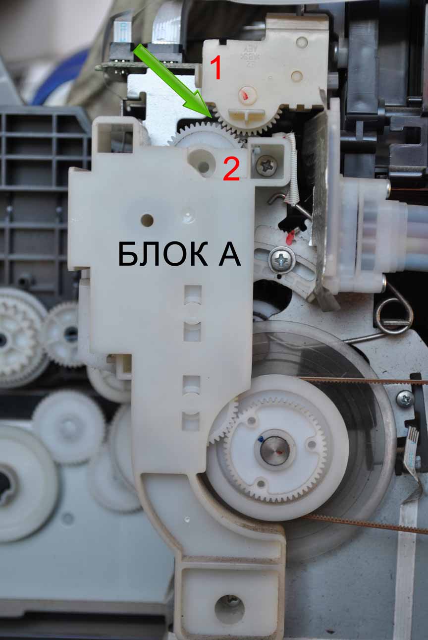

На В300 причиной непоступления чернил в ПГ может быть неправилно установленные шестерни, блок за картриджами, две шестерни, ставятся по меткам, в определенный момент открывают клапан подачи чернил. Сначала нужно проверить работоспособность помпы, при прокачке выходят чернила? Я вывожу сливной шланг, в момент прокачки все видно. Если чернила не выходят, льем чего нибудь на капу и делаем чистку, если жидкость пошла, возможно в шестеренках дело, позже могу фото выложить.
| Сообщение #11 Отправлено 30 апреля 2013 - 13:29
Шестерни 1 и 2 должны плотно примыкать друг к другу и вращаться обе при прочистке, При надавливании сверху на ДЗК, могли деформировать крепления и между шестеренками образовался зазор. В самом блоке А есть две шестерни, маркером проставлены метки, при прокручивании, метки должны упираться друг в друга, но если этот блок не трогали, возможно с метками все в порядке, пока туда не стоит лезть, смотрите шестерни 1 и 2. Возможно от долгого простоя, подсохла ПГ, сделайте бутерброд. В AdjProg есть опция начальной заправки, принтер прокачивает чернила с бешенной силой, при этом съедает до 16% счетчика памперса, называется функция Ink Charge, затем нажимаем ее же. В AdjProg есть функция AID Inspection - проводит тест на работоспособность ПГ. Если тест не проходит, можно в опции AID MODE выключить проверку OFF-mode
