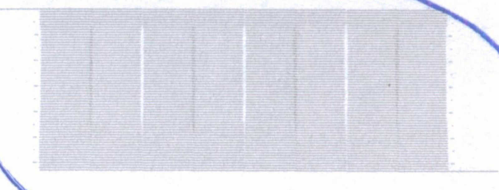

| Сообщение #1 Отправлено 10 апреля 2013 - 11:10
первое время работал хорошо,сейчас начал размывать,рассеивать,распылять чёрный цвет(водяные чернила)это видно по краям,прочистки не помогают,делал их уже раз 30.ленту датчика протирал.

altay_04,
слить чёрный "прокапать" головку промывкой, промыть дэк\снпч и залить свежие чернила.

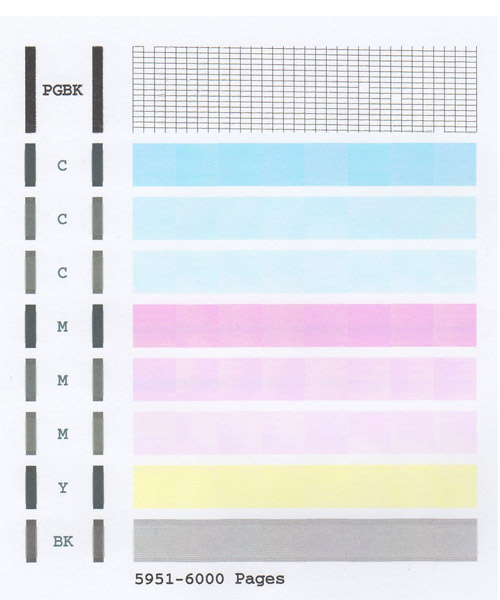

Здравствуйте. У меня IP4940 полтора года, израсходовано водяных чернил по 400мл, пигмента чёрного 700мл (примерно). На фоточёрном ситуация аналогичная. Выкладываю скан теста только чёрного через сервисную программу. Головку прокапывал несколько раз дистилятом и ММ, промывал чёрный картридж, сушил (в стиральной машине-в ценрифуге), заливал вместо Инктека OCP, наконец ставил оригинал... Тест был на редкость стабилен, ничего не меняется. Может будут предложения?
| Сообщение #7 Отправлено 07 мая 2013 - 03:46
bptl, купи стеклоочиститель хелп и им попробуй прокапать голову. Проблема с фоточерным всем известная и происходит потому что черный водный картридж используется реже остальных цветов в принтере. Губка наполнителя в картридже пересыхает из за того что вода из чернил испаряется быстрей чем происходит насыщение губки из чернильного отсека картриджа, в результате губка забивается синтетическим красителем который из жидкого состояния начинает переходить в твердое. Поэтому нужно либо чернила разбавлять дестиллированной водой либо делать как я - если принтер простаивает без печати длительное время, просто 25-50% картриджа, в чернильный отсек черного водного картриджа, наливать обычную дестиллированную воду и печатать прямо ей же, просто смешивая с черными чернилами. Качество печати при этом неизменится ВООБЩЕ, т.к. высохший сконцентрированный синтетический краситель в губке наполнителя, переходит опять в жидкое состояние и качество печати полностью нормализуется.

А если промытый чёрный картридж залить зелёным ММ, и запустить на печать несколько листов закрашеных чёрным в максимальном фотокачестве. Для видимости добавить несколько капель чернил. Не вытечет ли через сопла ММ? (Ведь вязкость ММ видимо значительно ниже, чем у чернил). Не погорят ли нагреватели в соплах? Кто нибудь пробовал?
| Сообщение #9 Отправлено 10 мая 2013 - 19:55
bptl, печатал стеклоочистителем через сопла напрямую, проблем нет. Дестиллированной водой чуток жедательно разбавить стеклоочиститель, если им печатать собрался
