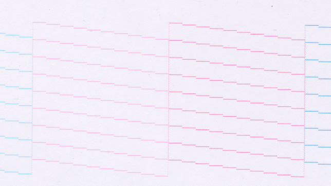

Проблема в следующем. При печати теста цвета Magenta и Light magenta одинаковы!
Чернила INK-MATE
Думал при заправке что-то перепутали. Слил чернила из СНПЧ. Промыл голову. Залил новые чернила. Не помогло. Такое ощущение что чернила перемешиваются где-то, либо light magenta стала темнее(или наоборот)
Подскажите пожалуйста в чем может быть проблема?
Epson 1410 проблема с magenta и light magenta

Скорее всего брак чернил.У меня такое было с cyan и lght cyan на InkMate EIM-290 в заводской расфасовке 1л.

Можно проверить и на бумаге чернила, капнув того и того цвета, но мне кажется, у вас проблема не с чернилами, а с балансировкой системы, т.е. чернила смешиваются на пластине ПГ. Тады нужно смотреть в эту сторону, устранить можно либо балансироаать, либо заменить картриджи на 2П капсулы.

Anbel, А может быть! У меня ПЗК,чернила проверял капнув те и другие на белый лист.

Проверять чернила лучше разводя их в строгой пропорции. Например: берём М в количестве 1 мл и разводим в литре воды. Дале, берём 1 мл LM и разводим в литре воды. Отбираем пробы растворов в одинаковые прозрачные сосуды и сравниваем визуально. А что там накапать набумагу можно - не известно.

ЮХа, Да они и на тесте режимов печати были почти одинаковые.

Если кто-то не видит разницы в тесте между M и LM, то сожалею.
Принтер Epson Stylus Photo 1410. СНПЧ. Чернила от принтера L800
Я подозреваю, что при розливе бодяги ребята-бодяжники не скупились на воду. Отсюда и малое отличие в тесте и проблемы с печатью. Бодяжники! Не жалейте заварки!

ЮХа, Согласен,у самого 1410 на чернилах от L800.А почти одинаковые cyan и light cyan были на TX650, EIM-290,фасовка 1л,заводская. Сейчас от L800,всё в норме.

ЮХа, Так уже и не покупаю. Теперь только оригиналы от L800 и никаких пробдем.Тем болеечто печатаю в основном для себя родимого.
